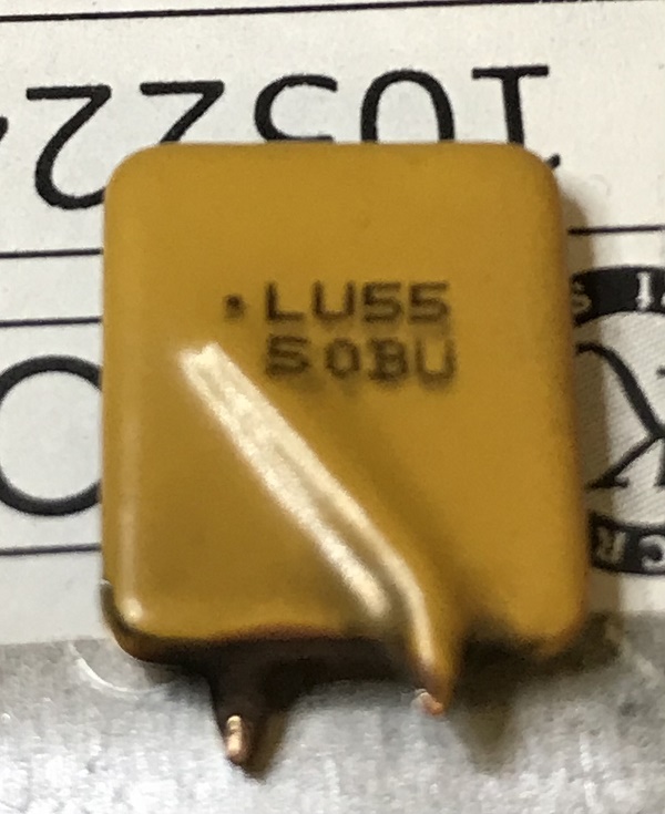

E9CCF8C8-C8D7-483B-854E-6B0775414325.jpeg- (118.99 KiB) Staženo 98 x
Aj podla mna je to polymerova poistka, ale uz som si nebol moc isty,lebo mi to akosi nedava zmysel.
Mala by to byt poistka pomocneho zdroja. Dostala sa ku mne tato zvaracka, s pomerne banalnou zavadou-teda aspon som si to myslel. Gretz DB107 bol prerazeny, a podla mna to ukoncila polymerka tu na obrazku. Za nim nasleduje kondik 22uF400V a TOP223.
Samo ze som nenasiel polymerku,tak som kupil poistku 1,5A gretz,pre istotu aj kondik a aj TOP223.
Po nahodeni do dosky a zapnuti nasledoval "petardovy"efekt,a bolo po radosti. V obvode nieje nic viac,co by mohlo ovplyvnovat funkciu pomocneho zdroja. Teda aspon podla mna tam nic nieje.
Tak som zacal uvazovat,ci to nieje varistor, alebo nejaka ina blbina,o ktorej som si mylne myslel, ze je to polymerova poistka.
Pripadne schema tejto zvaracky by mi urcite pomohla.
DAKUJEM
Je mi jasne ze ziarovka v serii by zabranila hromadnej destrukcii,ale doniesli mi ju u nas v praci-externa firma,ze po zapojeni strelila. Suciastky som mal v sufli,okrem poistky, a tu mi este v ten den do prace doniesol kolega. Bohizial v praci nemam zairovku,ak,tak LED a to mi je v serii z akymkolvek spotrebicom (zdrojom) naprd......
