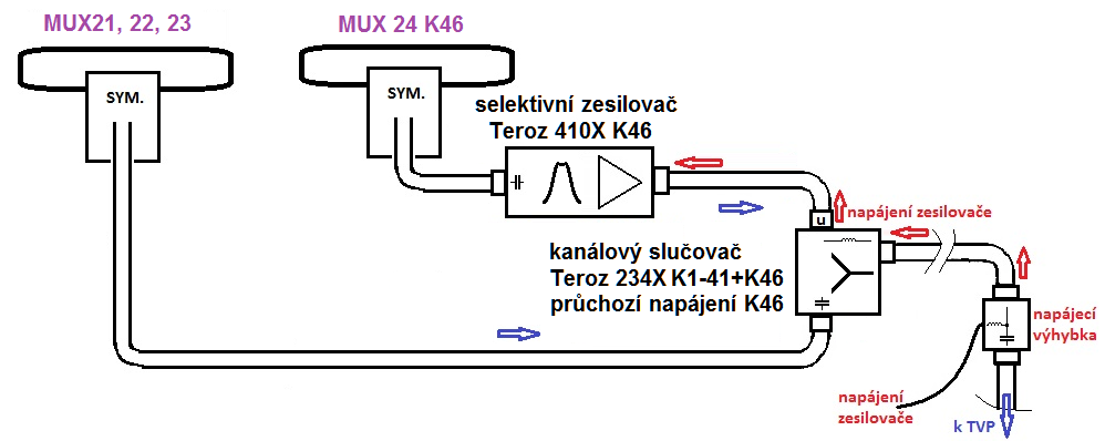

Tady se v podobných podmínkách osvědčila kombinace dvou antén a selektivního zesilovače pro anténu přijímající ten nejslabší signál, což je téměř kdekoli právě MUX24. A nechat si tu anténu na delším kabelu a hledat místo nejlepšího příjmu.
Selektivní slučovač není povinný, ale škoda každého decibelu ztráty v širokopásmovém slučovači.
No, a kdyby ja konci dole bylo toho signálu málo, protože je někde cestou rozbočený na víc televizí, dá se místo pasivního rozbočovače zařadit rozbočovač aktivní se ziskem daným počtem výstupů.
Třeba takto.
Třeba takto.
