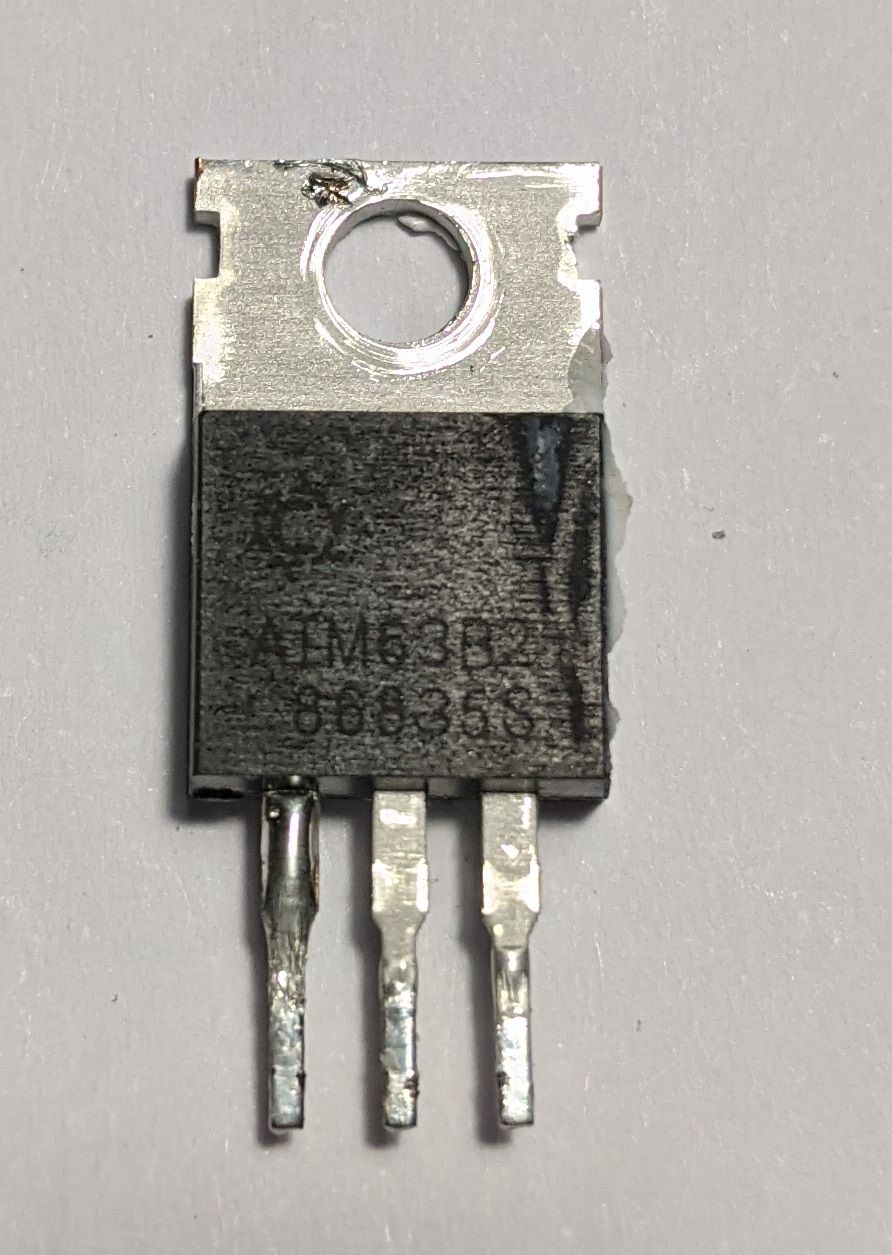

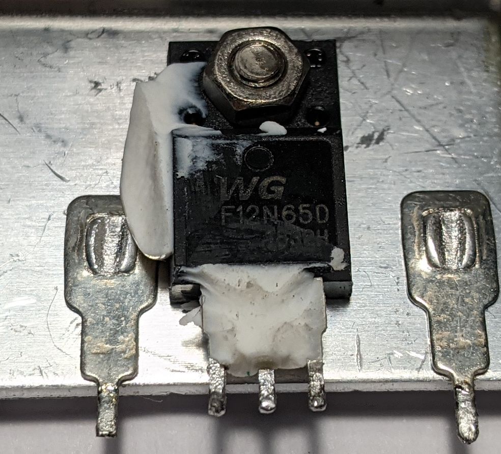

nemel by jste nekdo prosim v supliku tyhle 2 soucastky, nemuzu je nikde najit. Je to do usb nabijecky. Nechce se mi to vyhazovat a tak bych to rad spravil. Nic z toho neleze a tyhle 2 se zdaji byt prorazene.

F12N65 můžeš nahradit jakýmkoliv fetem podobných parametrů. Je to asi fet v primáru a jestli je šluslý tak patrně sebou vzal i řídící IO.
ATM63B2, podle tohoto označení jsem nic nenašel, ale tipoval bych na dvojitou diodu na sekundáru. Pokud je to tak, lze ji opět bez problémů nahradit.
Víc nemůžu poradit, příliš málo informací.

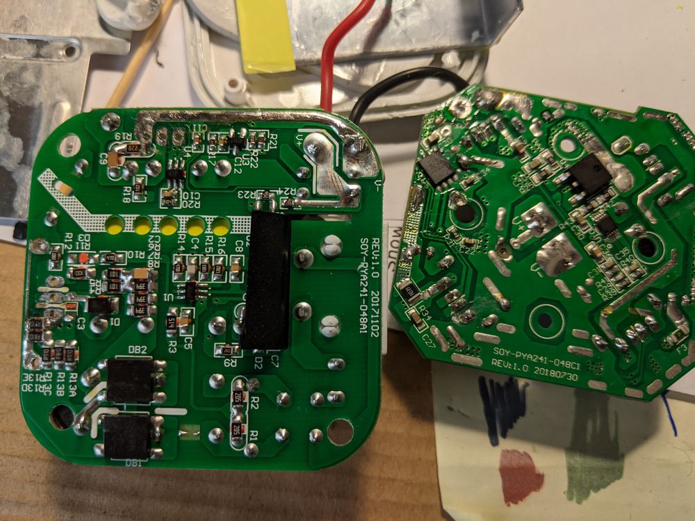

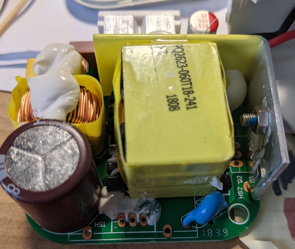

Zde je vice obrazku cele veci.
