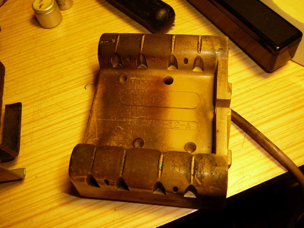

Zatím co větrám puch co je rozlezlý celým domem přemýšlím jak zapojit VN násobič používaný v barevných TV řady Color 4XX místo toho ruského ? Vím že se to dělávalo.
Příspěvky: 8276
#2 Příspěvek od xsc »
Ten novější má navíc vývod D (dioda katodou ke vstupu). Prostě se nechá volný, dobře zaizolovaný.

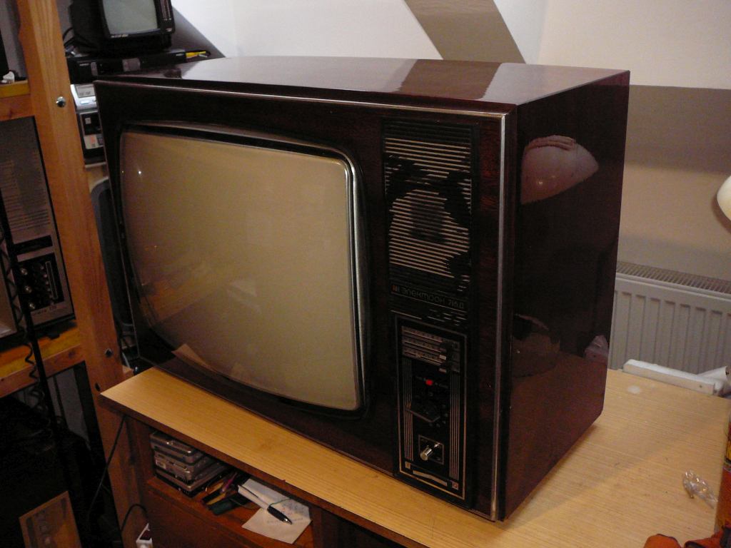

Oživuješ Rubína?

mám za to že to někdo propojil dvy vývody násobiče, ale je možné že to je takhle. Dávám dokupy ELEKTRON 716D.
Příspěvky: 8276
#4 Příspěvek od xsc »
Ten D můžeš i propojit se vstupem. Je tam navíc jen dioda katodou ke vstupu a anodou právě na vývod D. Tím jí vyzkratuješ.

Když už jsme tady u těch elektronkových Rubínů. Nedělal se mezi nimi nějaký typ, který neměl standardní uspořádání obrazovka a napravo od ní reprák + široké ovládání, ale byl víc do čtverce, možná i s voličem z boku?
Příspěvky: 21232
#7 Příspěvek od Hill »
Třeba jedna Běrjozka a Rekord, uvnitř byl Rubín 202 (s tyristorovým rozkladem). Ovládání dole pod obrazovkou, na levém boku reproduktor, na pravém bylo víčko a pod ním slot pro kartu videoher nebo videovstup. Jo a ta Běrjozka byla z jakéhosi červeného plastu nastříkaného stříbřenkou.
A pak byly "na výšku" přenosné, třeba Šilelis C401D (ale ten měl pod obrazovkou jen reproduktor, ovládání bylo shora).
Pod obrazovkou zpředu měla ovládání i reproduktor Junosť C401 (taky 32 cm).
Asi jich bylo víc, ale tolik se jich k nám nedostalo. A z nich mnohé se nedožily odchodu svých dovozců.
Příspěvky: 8276
#8 Příspěvek od xsc »
To už jsou novější kousky. Možná si ten vzhled blbě pamatuju, ale začátkem 90. let jsem dělal PAL do elektronkového Rubína/Horizontu/něčeho podobného. Byl to už ten novější typ, kde v Secam dekodéru byly ruské hybridní IO stejně jako v C430, ale konce byly klasické elektronkové s modulací do mřížek (Mám pocit, že rusové to značí jako ULPCT(i) ). Zapojením tedy podobné 714/716, ale ten vzhled byl jiný.

Měl jsem kdysi Radugu 714, ta měla obrazovku uprostřed a úzké mřížky vedle po obou stranách obrazovky, tak cca 5cm široké. Tahové poťáky na svislo pod sebou, někde mezi nimi kanálové voliče. Dekodér s hybridy a elektronkami do mřížek

Tak asi to byla Raduga 716. Aspoň jsem našel seznam i s fotkama:

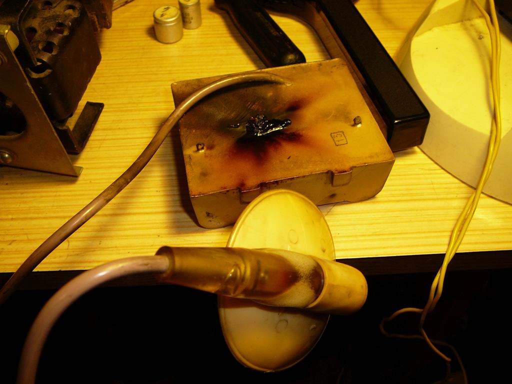

Dal jsem VN násobič s tím že jsem propojil D a vstup. Krásně to ostřilo. Po půl hodině zhořelo VN trafo. Takže jsem zase nahraný. Nemáte ho někdo?
