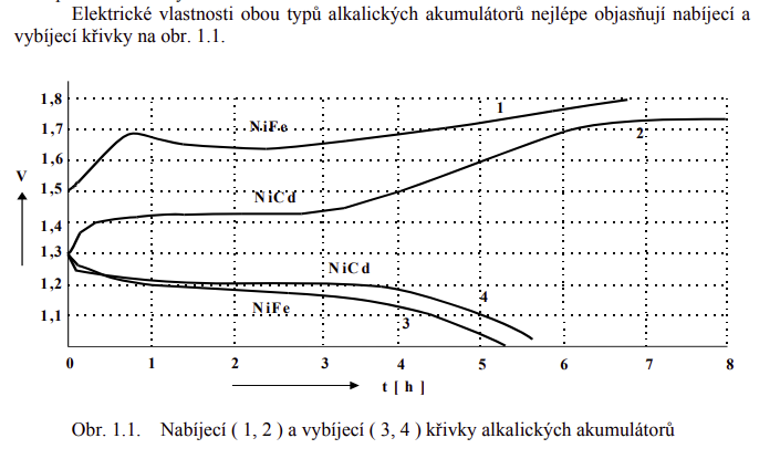

#10 Příspěvek od Otkundes »
V knize Nabíječe a nabíjení, autorů Arendáš a Ručka (vydání r.1978), je to nabíjení NiCd akumulátoru popsáno trochu jinak: v prvních dvou třetinách nabíjecí doby se napětí na akumulátoru pohybuje v rozmezí 1,4 až 1,45V a v poslední třetině se prudce zvětší na 1,7 až 1,8V s nepatrnou tendencí se dále zvětšovat.
Tedy žádný „deltapík“ se u otevřených akumulátorů nekoná.
Myslím, že tazatel neudělá chybu, když nahlédne též i do návodu k použití akumulátorů, přímo od výrobce:
http://www.saft-ferak.cz/sites/saft-fer ... z%20LR.pdf
Jsou tam sice uvedeny současné vyráběné typy, ale chemické procesy při nabíjení a vybíjení se nezměnily.
