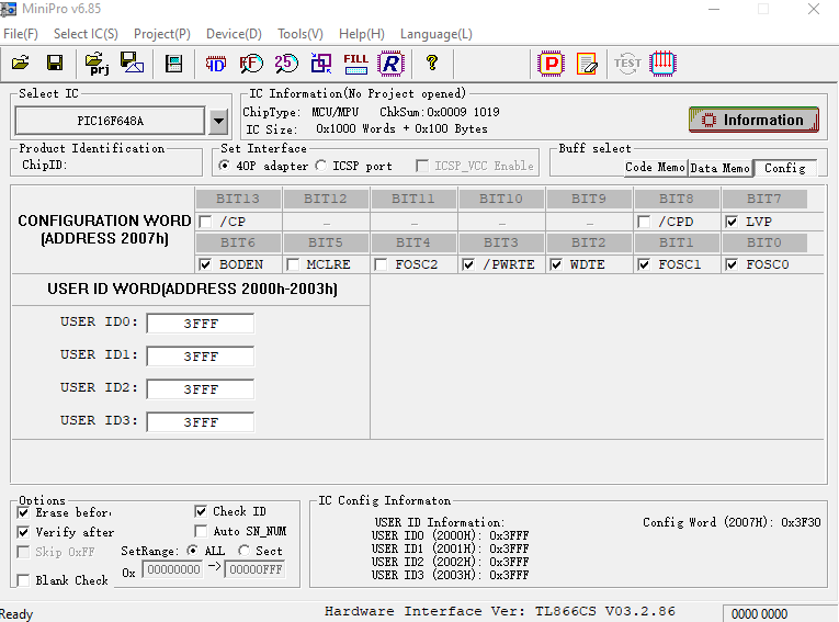

Urobil som tento tester IR ovládačov:
https://www.picbasic.nl/frameload_uk.ht ... ver_uk.htm
Zrealizoval som ho na PIC16F648A.
Nahral som HEX cez programátor MiniPro.
Tester sa rozbehne, vypíše úvodnú hlášku, ale nezobrazujú sa kódy.
Po stačení tlačidla na diaľkovom ovládaní sa rozsvieti červená LED a zelená LED bliká v rytme vysielaného signálu.
Mám tušenie, že treba nastaviť poistky, pri programovaní, len neviem v akej konfigurácii.
Preto prosím, ak by niekto vedel poradiť, budem rád.
Prikladám aktuálne nastavenie poistiek.
VOPRED VĎAKA.

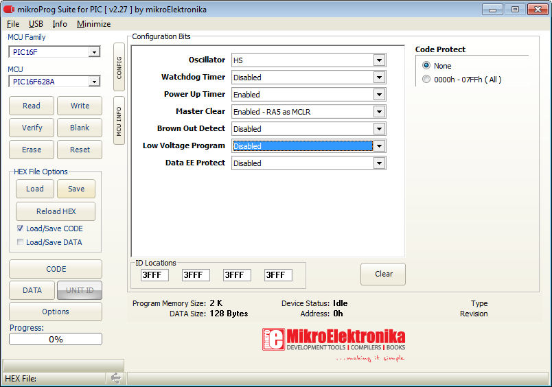

CONFIG
HS_OSC
WDT_OFF
PWRTE_ON
BODEN_OFF
LVP_OFF
MCLRE_OFF
PF
Edit 1 - tak já mám v programátoru konfigurační bity - viz obrázek. Odpovídá to tedy popisu v "bas" souboru s tím, že já mám ještě možnost nastavit to, jaký významu bude mít vývod RA5 (I/O pin nebo MCLR).
Edit 2 - nemůže být problém v tom, že tys to dělal s 16F648, ale originál je s 16F628A?

Config:
oznacit FOSC2
zrusit FOSC1
oznacit FOSC0
Az teraz je prepnuty na HS, 10MHz
Zaskrtnutie znamena 0,nie 1 v configword: 2007H
