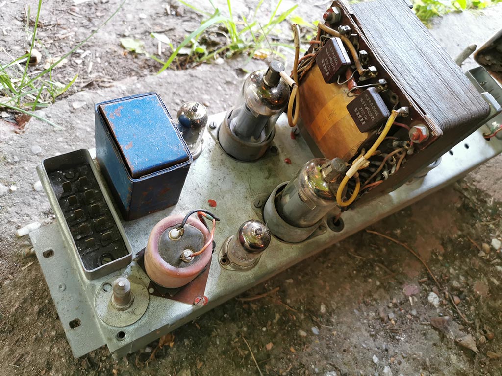

Ahoj,
Netusi prosim nekdo co je zac tento modul zesilovace a do ceho to patrilo? Je to na konci osazeno elkami 6L50.
Diky.

Myslím, že to bola jedna z historických rozhlasových ústrední Tesla. Pamätníci doplnia presnú informáciu.

Možný je všechno ale tohle jsem RU nikdy neviděl. Třeba nějaký kinozesilovač? A nebo to není domácí výroba.
..to bude jen ňákej odpůrek

Zdroj, vstupy a výstupy - vše na konektorech pro snadnou výměnu a opravu modulu. Jen můj typ: něco z letištní nebo vojenské stacionární (lampy nemají držáky) techniky ? Velké výstupní trafo kvůli basům - možná i ta kinotechnika. :) :?:

Ne, označení toho výstupáku začíná 5AN, má M-plechy a nemá to svůj zdroj. Spolu s tímto typem lištových konektorů jde o tzv. systém SRK, používaný v rozhlase i v TV. Všechny vstupy a výstupy byly vedeny zásadně symetrické a žádný z komponentů neměl /kvůli dobrému odstupu i teplu/ svůj napáječ.
Všechny napěťové jednotky byly napájeny centrálním napáječem se záskokem, výkonové měly každá svůj, nebo max. po dvou, taktéž se záskokem. Vždy ale byly oddělené od signálových částí v úplně samostatném, větraném rámu.
Pochází to z počátků Tesly Elektroakustika Bratislava. Další indicie je špičkové, vstupní linkové trafo v krabičce, která je vytvořená do sebe zasunutými, několika závity trafoplechu.
Jedno či dvě totiž mám, jedno modré linkové, druhé hnědé mikrofonní, která obě pochází ze signálového stojanu elektronkové ústředny pro bývalý rozhlas po drátě.
Bylo to stejné koncepce, vyrobené podnikem Radiospoj Praha a zakončené dvěma, vzájemně zaskakovacími 0,75kW RPD zesilovači s RD200B, které vyráběla Tesla Hloubětín.
Uvnitř těch krabiček z trafoplechu, je lůžko z měkkého filcu, obtočené ještě jedním izolovaným závitem tlustého měděného plechu, který je vyveden samostatným drátem. Pak je další závit filcu a v něm je uloženo M12 trafko, jedno s plechy 0,18, druhé trafo má plechy 0,35. Oba s úplně strašidelným počtem propojených sekcí.
Ty propojené sekce, už jako hotový P-S, nebo s vyvedeným středem, jsou pak barevnými licnami s lakovanou, bavlněnou izolací, vyvedeny na pertinaxovou svorkovničku /zde na tomto šasi to bude dospod/.
Ten špunt v rohu vedle elektrolytu, je asi zaslepený koaxiální konektor.
Možná je to někam na vysílač, vypadá to dost podobně, jako modulátor TV zvuku, ve kterých se 6L50 používaly s oblibou, jsou to velmi dobré a spolehlivé elektronky.
6L50 se používaly i jako budicí pro koncové triody RD200B, buzené v RPD zesilovači do mřížkového proudu. Tam byl už zapotřebí docela velký budicí výkon.
Jestli jsou ty novalky "průmyslového" provedení, např. ECC803S či E83CC apod., pak to bude ono.
Zcela jistě bude mít ten výstupák dost nestandardní sekundár.
Můžu se podívat do starých papírů ze školy, probíralo se to taky.
Zasloužilo by si to víc fotek, i zespoda. Provedení a osazení hodně napoví.

sinclair píše:Ten špunt v rohu vedle elektrolytu, je asi zaslepený koaxiální konektor.
to je středící kolík, na druhé straně je taky

Hezke. K tomu asi zadna dokumentace/schema nebude ze ?
#8 Příspěvek od sinclair »
To teda nebude. Tento konkrétní blok vidím úplně poprvé.
