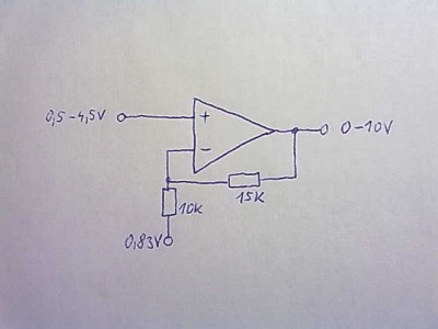

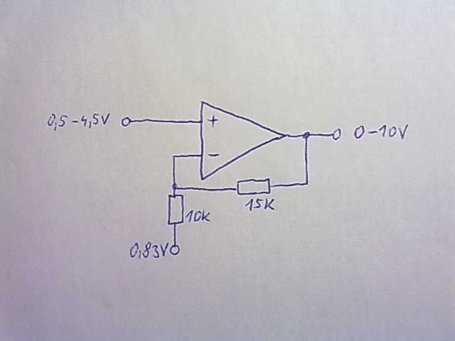

nešlo by třeba tohle ?

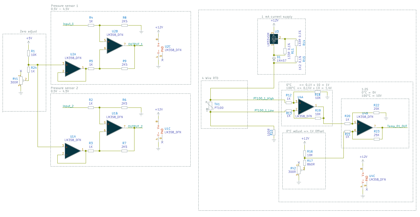

Něco se mi podařilo vytvořit. Možná by to mohlo i fungovat. Co myslíte?
Na konec jsem zjistil, že PT100 mám 4-drátové, takže jsem tomu přizpůsobil i zapojení. Ve schématu je zatím zapojený pouze jeden PT100.
Díky za případné připomínky.

1) U2A je zbytečný, stačí napájet oba vstupy z U1A
2) všechny 1 k rezistory na vstupech operáků bych zvednul raději na hodnotu 2k2, nebudeš tak zatěžovat výstupy OZ a ty nebudou mít tak těžkou práci
3) U4B (R21) zatíží napěťový dělič a změní dělící poměr, mezi dělič a U4B bych dal ten přebytečný U2A

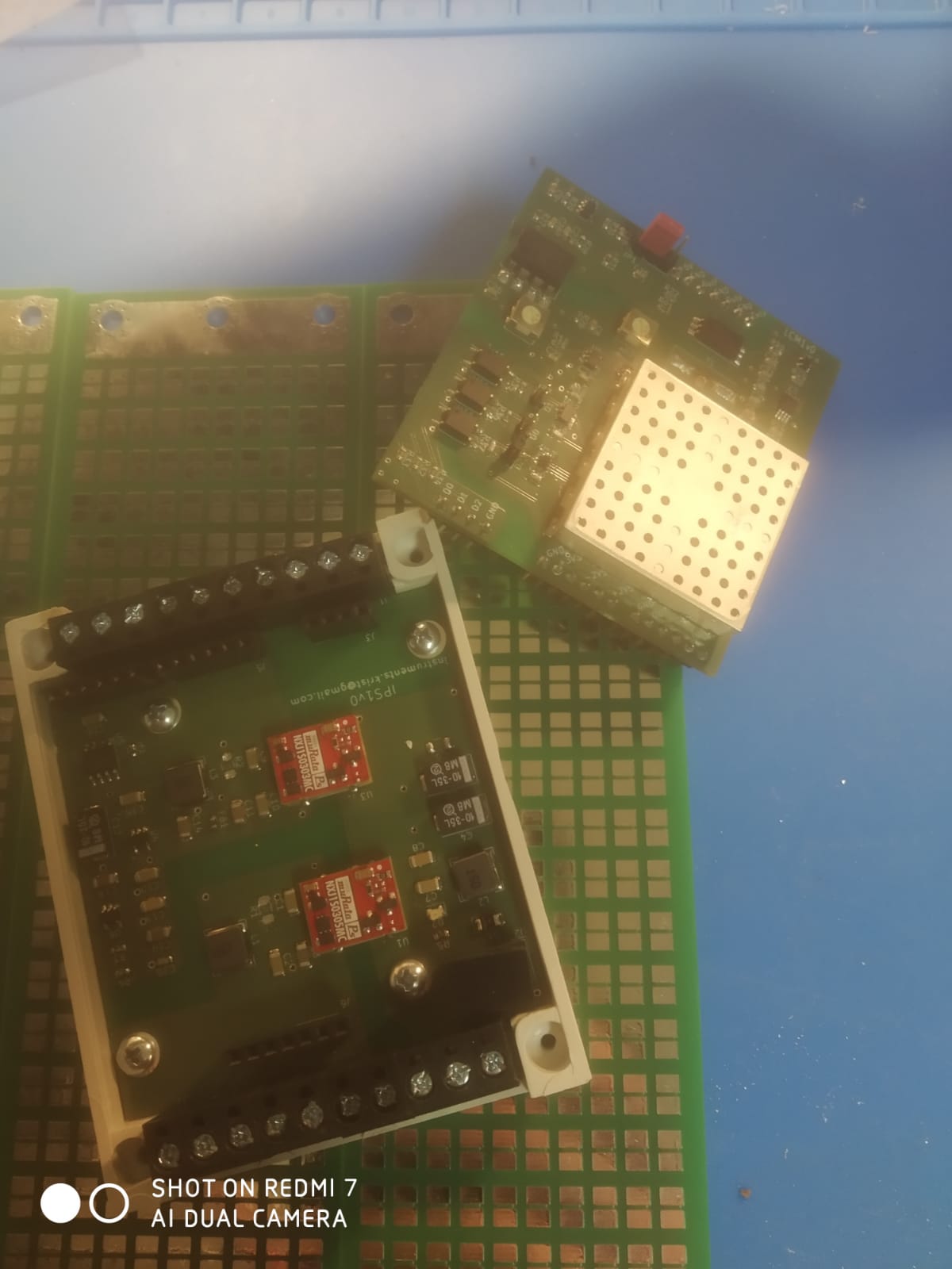

:-) já jsem si udělal zdroj do din lišty se vším galvanicky odděleným a přes hřebínky tam rvu druhý tišťák, který se spojí se zdrojem a se svorkovnicí, takže universal na skoro cokoliv...
Napájení je single 5 až 32 V.
na obrázku je měření malých proudů s rozsahy 10 nA až 100 uA (omlouvám se za mizernou kvalitu fotografie, ale odchází mi foťák v telefonu - zaprášená čočka)
Další výmysl je indukční měření malých pulsních proudů - to už mám na stejném zdroji taky, jen to oživit a otestovat. Ferit snímač má 100 mm v průměru. :-)
