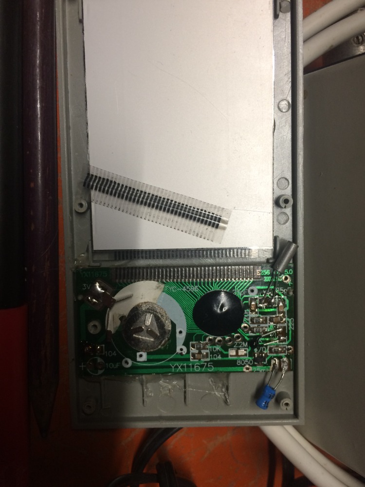

Pod čím hledat samolepicí folii na propoj display deska.
Díky za typ

Tohle kurvítko se mi ještě nikdy opravit nepodařilo.
Příspěvky: 37419
#3 Příspěvek od rnbw »
Mne tiez nie - ale keby sa dal kupit novy kabel aj s lepidlom, tak by sa to malo podarit.

Hledej třeba na Aliexpress, název je LCD ribbon cable. Problém je, že prodejci většinou nabízejí pásek na konkrétní přístroj a neuvádějí žádné rozměry. Každopádně můžeš zkusit vybrat někoho, kdo má velký sortiment a napsat mu specifikaci, co potřebuješ.

Na tom "kabelu" vetsinou uz lepidlo je. Musis to pritlacit a spravnou teplotou a tlakem spojit. Ja to jednou zkousel a podarilo se mi to pripojit a fachalo to. Teplota byla kolem 180C. Jenze pri nasledne manipulaci jsem to urval u displeje a pri pokusu o pripojeni displej praskl. Takze nic. Musis vzdy pouzit novy kabel, uz jednou utrzeny pridelat znovu nejde.

No pokud je to zařízení, na kterém mi záleží tak bych to připojil drátek po drátku, mám "tužtičku" s navinutým pájitelným drátkem který lze po kouskách pohodlně odmotávat a pájet. A práce s tím je docela rychlá a pohodlná. Kdysi jsem takhle dělal češtinu na displejích ve výpočetním středisku, displej jako z černobílé TV merkur, dloooouhá krabice. Jiná epromka s češtinou a spousta drátových propojů. Tady bych práci odhadl na půl hodiny a méně.
NÁSLEDUJICÍ DOTAZ - nevšiml jsem si že je to na sklo, není to dost dobře vidět, takže by to asi nešlo......

Ako to chces prispajkovat na sklo? :roll:

Možná by tam šla dát taková ta propojovací guma ze staré kalkulačky. Jinak jsem tyto spoje nažehloval normálně špicí žehličky. Pokud to bylo tzn. poprvé, tak se to chytlo. Když to bylo po několikátém pokusu od někoho, tak spíše ne. Mpžná by se daly použít i ty propoje na panel displeje monitorů či televizí.

On ma strhnutu aj uhlikovu vrstvu z folie, takze mu nepomoze nic, jedine zohnat novy "kabel".

Pokud jsou na tom flexu kovove spoje, je na to specialni lepidlo s casticemi kovu ktere v tenke vrstve vede proud, ale mezi jednotlivymi spoji je vetsi vzdalenost a tam uz je nevodive. Je to dost drahe, takze jsem jeste nemel nutkani to zkouset. Ale tyhle uhlikove jsou "samolepici".

Dík za reakce, jedná se o zařízení "4 v jednom",hodiny,budík teploměr a stojánek na tužky-tento účel to bude plnit dál, jako dosud už mnoho let.
Kdysi jsem opravil display DCF budíku "Silberlakem",ale to byl jeden pin a byl na kraji. Tady se to navíc komplikuje, že deska a display není v jedné rovině.
Napadlo mě připájet tenkou licnu na print, a zafixovat mechanicky.
Ta COF folie mě taky napadla, viděl jsem výměny na trubce.
Až mě to zase "chytne", ted jsem vyhrabal ze zásob flex pásek, co má stejný RM-ko, zkusím připájet a třeba to půjde mechanicky přitlačit na sklo.

Mechanicky to pritlacit nepojde. Jedine cez "vodivu gumu".
Este som videl niekde fotky, ze niekto nasadzoval na kontakty na skle nejake pruzne piny (s prispajkovanym lakovanym drotom).
