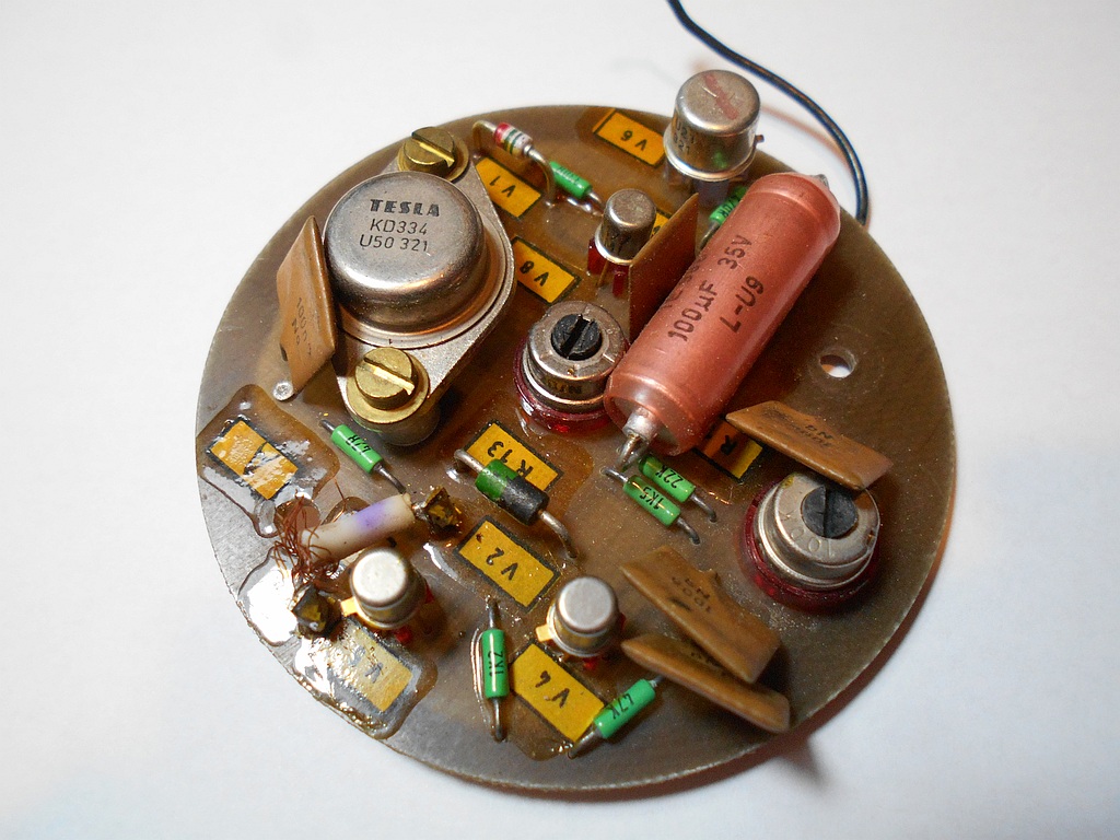

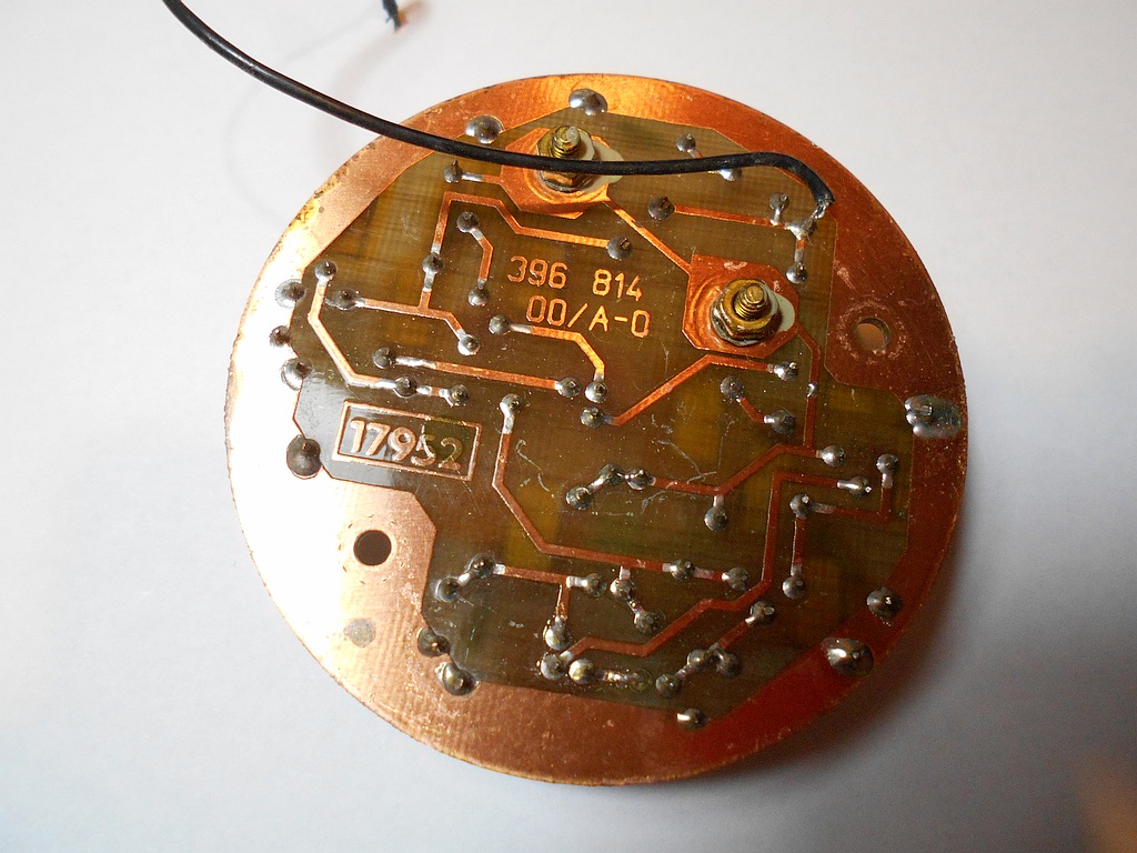

Neví někdo co to bylo? nalezeno před léty mezi haraburdím vyházeným z fyzikálního kabinetu, ale souvislost to nemusí mít žádnou.

#2 Příspěvek od Cowley »
Nějaký blikač nebo maják :)
lesana87
Příspěvky: 4405
#3 Příspěvek od lesana87 »
Pár součástek je schovaných a typy tranzistorů nejsou vidět, tiskové chyby vyhrazeny. Vidí v tom někdo nějakou funkci?

#4 Příspěvek od Sandal »
Připomíná mi to elektroniku do "stroboskopickýho" žárovkového majáčku, vestavěného do podobného tomuto světlu: https://www.rajprivesu.cz/Pozicni-svetl ... b-d171.htm Byl to ukazatel dosažení nastavené hmotnosti na elektronické váze. Jestli by to ale mohlo být, to netuším.

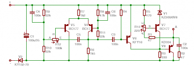

#5 Příspěvek od Crifodo »
V6=KFY16, odpor u C4 je 22k, odpor v sérii s C2 je 47R, potisk u R14 je ve skutečnosti R12. jinak to sedí.

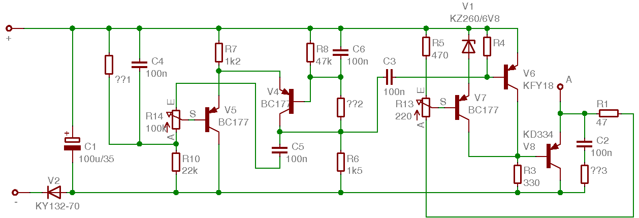

#6 Příspěvek od lesana87 »
A ??2 mezi B-C V4 je co?
#7 Příspěvek od Crifodo »
22k
lesana87
Příspěvky: 4405
#8 Příspěvek od lesana87 »
Takže schéma verze 2.
Jestli to chápu dobře, V4 a V5 jsou AKO, konec V8 je přes C3 a V6 navázaný jen derivačně a V7 ho drží v klidu otevřený podle nastavení R13. Takže nějaký pohasínač.

#9 Příspěvek od weed_smoker »
Asi DPS z majáčku "POŽÁR" ke starší EPS z TESLA Liberec.Klasický AKO s posílením jedný větve to není,spíš něco pozvolnýho nebo naopak bleskovýho.To klasický AKO se používalo zas ve vojenský svítilně MY_DAY (ta novější s červenou/oranžovou/zelenou clonkou),byly v tom 2 KC148 a 1 KF517B na spínání 300mA žárovky.
BTW.V kabinetu fyziky bych spíš čekal z libereckýho sortimentu třeba čidlo MHG103 obsahující ²⁴¹Am ,a to docela tabletu.
