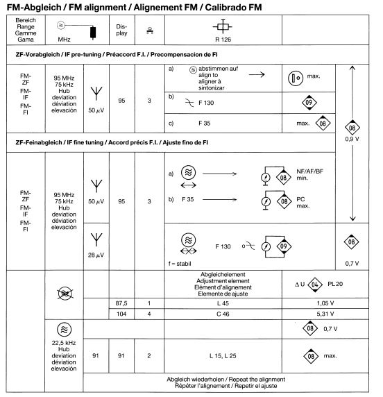

Problém může být v nastavení obvodů 2.mf. Pár základních otázek:
1. Je citlivost tuneru "odpovídající"?
2. Ladí automatika správně? Zastaví na správné frekvenci?
Pokud ano, zkus prozatím zkontrolovat napětí mezi vývody 16 a 17 V125 AN7273 (2.mf + demodulátor). Musí tam být při správně naladěné stanici 0V (je to střed "S" křivky FM detektoru - diskriminátoru). Pokud není, nebo pokud automatika zastavuje ladění na jiné frekvenci, nastav kmitočet známé stanice ručně a 0V nastav opatrně pomocí jádra cívky F130. Pokud by to nešlo, podívej se sem.
Dále bude mít vliv na nasazení STEREO trimr R126 (a taky na celkovou hlasitost FM rádia). Výstup z mf AN7273 do stereo dekodéru je z vývodu 13.

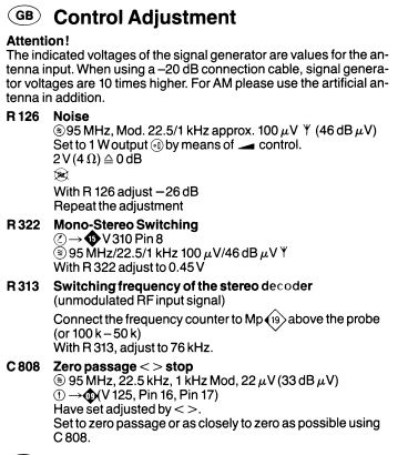

R126 šum
Nalaď přijímač na 95MHz a přiveď na anténní vstup signál 95MHz o úrovni 100µV (odpovídá 46dBµV). Modulační kmitočet 1kHz a zdvih 22,5kHz (tj. o kolik se mění na obě strany nosný kmitočet, těch 95MHz).
Na nf výstupu - konektoru pro repro, nastav 1W, tj. 2V při 4 Ohmech. Vem tuto hodnotu jako 0dB, vypni nebo odpoj signální generátor a trimrem R126 nastav nf úroveň na -26dB
R322 mono-stereo přepínač
Měř střídavým voltmetrem na měřícím bodu 15, což je pin 8 obvodu V310 (podle schéma je to ale báze V320). Signální generátor jako v předchozím případě a pomocí trimru R322 nastav 0,45V. (Při měření osciloskopem nezapomeň, že jde o efektivní hodnotu, ne špičkovou. Ale pokud se v rádiu nikdo nevrtal, asi to bude nastaveno z fabriky, jak má).
R313 přepínací frekvence stereo dekodéru.
(nemodulovaný vf vstupní signál)
Připoj čítač do měřícího bodu 19 přes sondu (nebo rezistor 50 až 100kOhmů). (Signální generátor je připojený, ale bez modulace, tedy jen nosná).
Trimrem R313 nastav 76kHz (tady si taky myslím, že to spíš bude sedět)
C808... tady bych to přeložil jako průchod nulou <> stop
Připojte signální generátor jako v předchozích případech, tedy i s modulací, ale úroveň vf jen 22µV.
Měřte ss voltmetrem na měřícím bodu 09, což je na pinech 16 a 17 obvodu V125
Nastavit (frekvenci 95MHz) pomocí <>
Nastavte nulovou hodnotu nebo co nejblíže nule pomocí C808
Tady bych byl opatrný, protože C808 je korekce kmitočtu oscilátoru 4,5MHz pro řídící procesor a zároveň PLL a tedy z přesnosti nastavení vychází celý kmitočtový plán rádia.
V servisáku je jasně řečeno, že průchod nulou diskriminátoru, jak jsem psal v minulém příspěvku, se má nastavit pomocí cívky F130.
Pokud nemáš možnost změřit přesně kmitočet toho oscilátoru pro procesor, zkontroluj to nulové napětí při správném naladění nejen na těch 95MHz, ale i na začátku a na konci pásma. Odchylka by měla být ideálně vždy stejná (za předpokladu, že je generátor přesný, ale v Tvém případě se asi budeš muset spolehnout na nějaké stanice a věřit, že FM vysílače mají správný kmitočet).
Společnou odchylku od nuly nastavíš tou cívkou F130 a pokud by se hodnoty lišily, tak "souběh" bys dotáhnul tím C808. Rozdíl okolo 0,1V bych ani neřešil.
Co vlastně ta cívka nastavuje? Střední frekvenci detektoru (diskriminátoru), který má v oblasti detekce tvar křivky podobný písmenu "S". Střed této křivky musí být na 10,7MHz, což je frekvence 2.mf a hlavně mf keramických filtrů. Pokud by byl diskriminátor rozladěný, stanice by vycházely mimo střed filtru. Hrálo by slaběji a zkresleně a tvářilo by se to jako málo citlivé.

R126 šum
