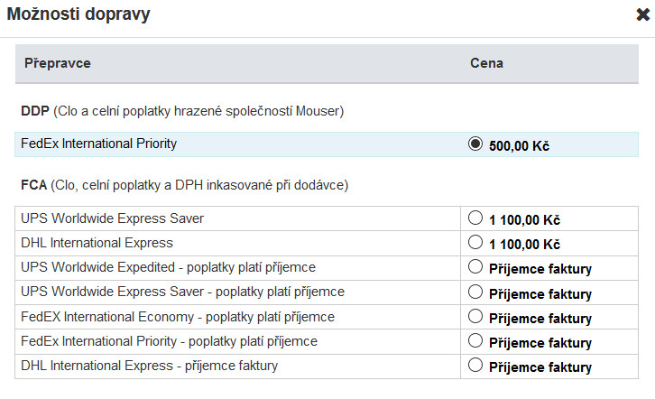

Ale ta cena dopravy je nějak přehnana :(
Charos
Příspěvky: 833
Bydliště: u Chrudimě
#6 Příspěvek od Charos »
Přes Mouser je doprava asi 130 kč

#7 Příspěvek od BigSandy »
Zaky
Příspěvky: 7050
#8 Příspěvek od Zaky »
Proč myslíš, že jsem ti psal tohle?
Zaky píše: při malé ceně objednávky můžeš přes Mausel.
BigSandy
Příspěvky: 894
Registrován: 28 črc 2015, 00:00
#9 Příspěvek od BigSandy »

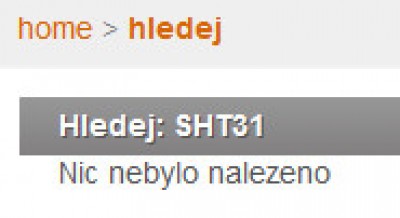

Tam jsem ho neneašl
Zaky
Příspěvky: 7050
#10 Příspěvek od Zaky »
Já jsem ho tam taky "neneašl", protože jsem ho tam ani nehledal, tam si zavoláš, že to chceš objednat z Mouseru a zboží dostaneš s dopravným 120Kč.
