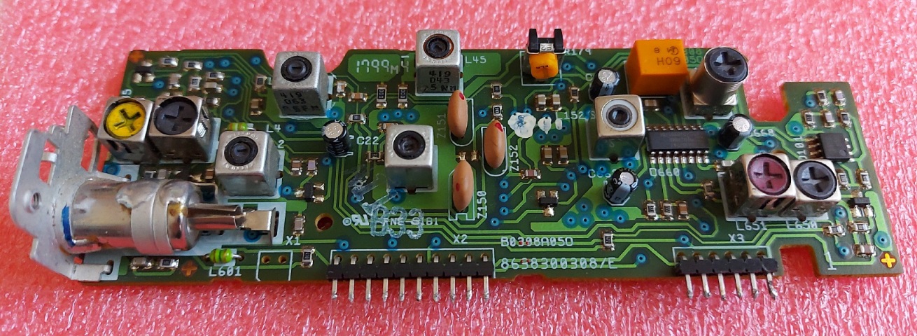

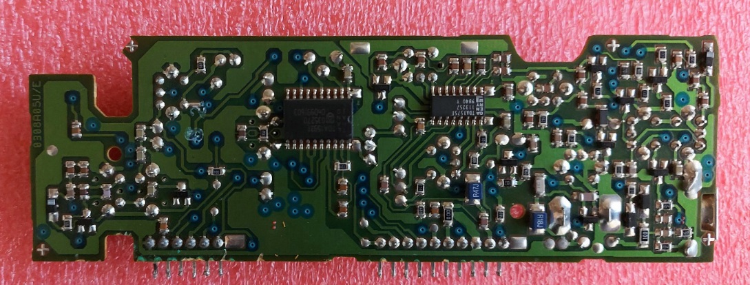

TDA1575N - vf
TDA1793T - mf
Identifikoval jsem vývody delšího konektoru zleva:
1 - ladící napětí
2 - ?
3 - zem
4 - ? vede k AM sekci v modulu
5 - +8.5 V
6 - ? vede k AM sekci
7 - nf výstup z TDA1793T
8 - ?
9 - ?
10 - ?
Na první zapojení to běží, jde ladit a chytit množství stanic. Ale - při naladění všechny stanice zkreslují. Zkreslují slabé i silné stanice stejně.
Rozchodil jsem 30 let nepoužitý mnou stavěný rozmítač a na osciloskopu ladil všechny cívky na střed. V podstatě vše bylo naladěno, takže rozladěné to nebylo. Zkoušel jsem i doladit fázovací cívku u TDA1793T. Také byla naladěná. Takže modul jde, ale je nepoužitelný...
Otázka, prosba: má někdo zkušenosti s použitými obvody ? Je možné, že je ještě nutné zapojit nějaké vývody konektoru, které jsem přesně neidentifikoval ?
Zapojeno tedy v tuto chvíli je: zem, +8.5V. ladící U, nf výstup
