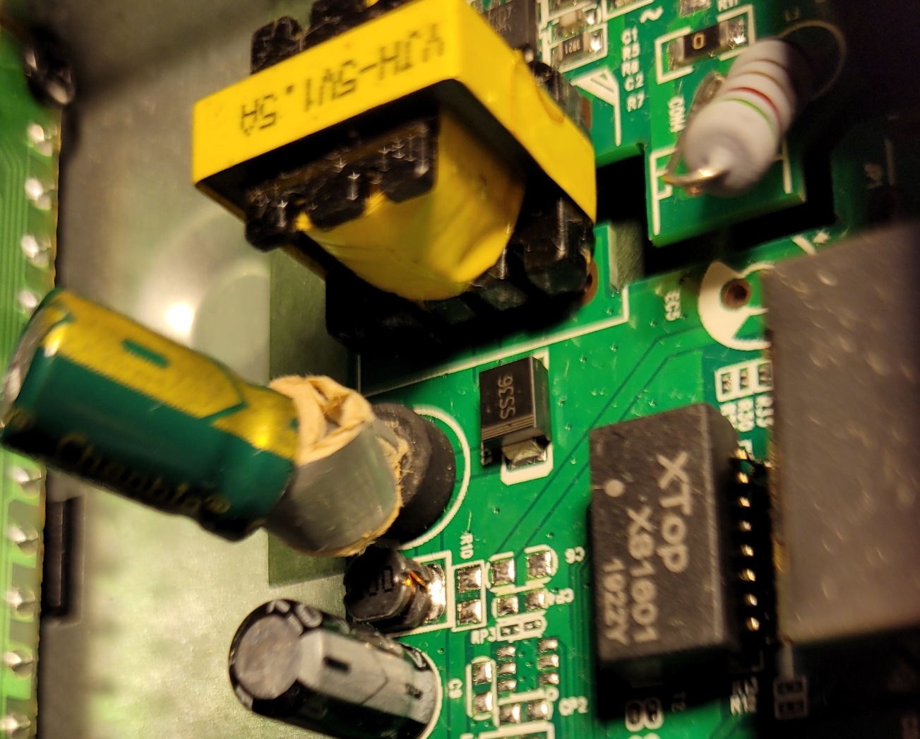

Vcelku funkční settobox a musí to zabít nekvalitním elkondenzátorem. Už je to třetí kus co vím, dva jsem už řešil a očekávám další dva co jsem objednával. V provozu pár měsíců.

Takže to má vnitřní zdroj a né adaptér?

Už jsem to psal v některém sousedním vlákně - objednal jsem cca před rokem dva, oba selhaly na tento kondenzátor cca po 6 měsících, u jednoho ještě navíc IR čidlo...

A co ste cakali? Teraz mozete dufat, ze kvalitny elyt (napr. Panasonic FR) tam vydrzi a nebude potrebne robit nejake upravy zdroja.

Nestěžuju si, nečekal jsem žádný zázrak a proti některým hrůzám co se prodávaly v Čechách v té době je ještě celkem zlatý.
