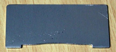

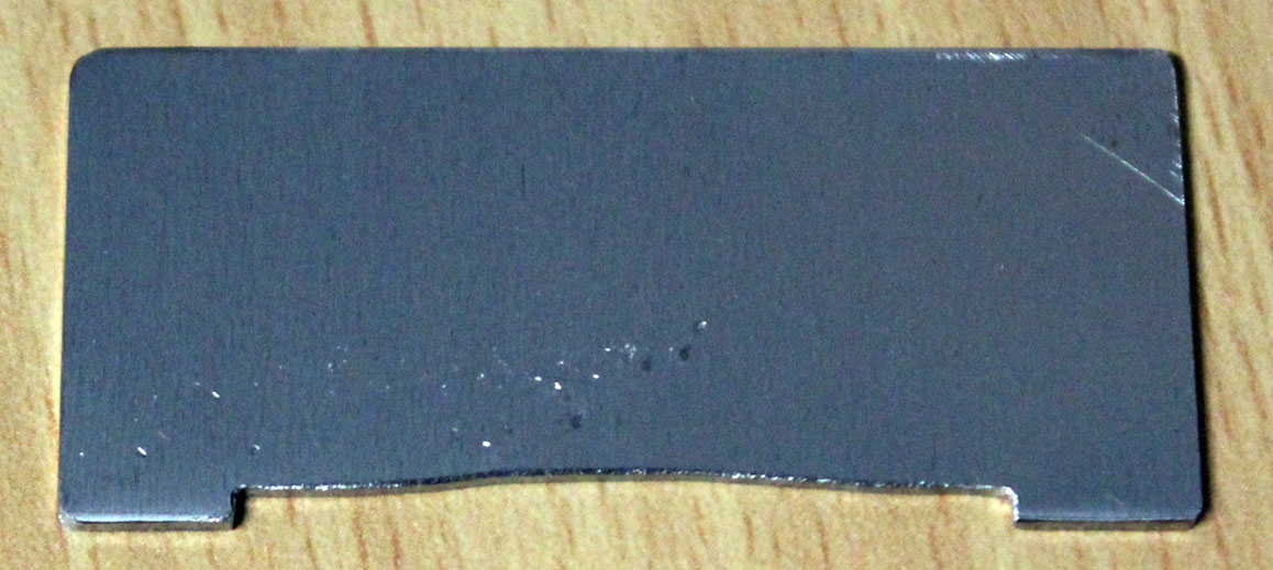

Vzhledem k tomu, že jsou hodinářství zavřený a mě se zrovna vybila baterka, jsem se rozhodl, že si ji vyměním sám. Vybrousil jsem z oceli přípravek na odšroubování víka a vyndal starou baterku. Těsnění je tenoučkej o-kroužek, zdá se mi lehounce mastnej, je vhodný to zase lehounce přimazat, třeba silikonovým olejem? Víčko i pouzdro je z titanu, těsnění snad ze silikonu? Až zas bude otevřeno, nechám si udělat tlakovou zkoušku, pro jistotu.
