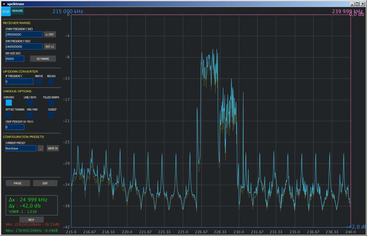

Ahoj,
dnes jsme v rámci nějakých testů zjistili, že na frekvenci 228 MHz vysílá něco jako radiomaják.
Mysleli jsme, že je to z letiště, ale co mám teď informace, tak odtud by to nemělo být.
Nevím modulaci, směr, jen se to objevovalo jako vysílání nějakého signálu, modulovaného kmitočtem v jednotkách Hz.
Netušíte, co by to mohlo být?

Máš aspoň přibližný směr a čas? Ani na dvoumetrové křížové monstrum ani na "sedmdesátkový" dualquad nic na tom kmitočtu neslyším. A to s tím točím 360°.
Edit
Podle http://spektrum.ctu.cz/kmitocty/223-230-mhz by mělo jít o T-DAB+

Nojo, ale 228 MHz spadá do kanálu 12C pro DAB+ (střed kanálu 227,36 MHz, horní konec kanálu 228,3: Klatovy Doubrava II, 5 kW).
Na tom kmitočtu nemá žádný maják co dělat.

A není to opravdu jenom DAB ?
Příspěvky: 10090
#12 Příspěvek od Artaban001 »
Teď jsem to zkoušel scannerem Icom IC-R6kou. Je to od 228Mhz až do 230Mhz ( WFM). Je to DAB vysílání nejspíš kanál 229.072 ,- jak mi to zobrazuje DAB tuner na GPO Brooklyn
