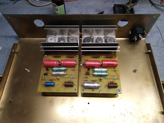

Po delší pauze jem zase něco posunul na projektu Danwatt v dobovém kabátu T75.

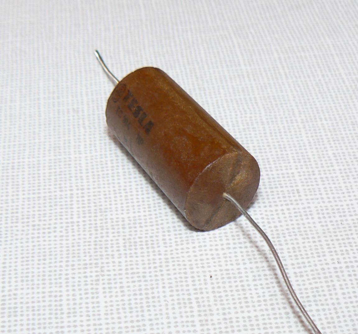

Ten hovňák na vstupu je až tak nutný?

Je tam víc nenutných součástí, dokonce jedna zbytečná. Jen z nostalgie. Na tom kondenzátoru je 1V a má svod řádově zlomky µA.

Sandal píše: že někdo vyvrtával hovňáky a do nich lepil kvalitnější svitky
to je nesmysl, hovňák nejde vyvrtat aby se nerozpadl celý . . .
. . . nejspíš si to pleteš s asfalťáky.
http://www.radiohistoria.sk/Oldradio/ma ... cu/0000549

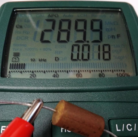

//Na obrázku měření kondenzátoru M22/100V. Dokud nenavlhne, bude stačit na svoji funkci rostlináře

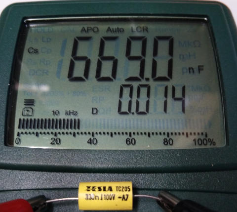

Pro porovnání TC205

Příspěvky: 6678
#13 Příspěvek od samec »
Čo tam máš za polovodiče? Ten malý plasťák? Ja som to skladal na priemyslovke na praktickom vyučovaní. Mal som tam KC507 a KC509 a jeden výkonový bol 4NU74. Viac to hrialo ako hralo. Neskôr, keď som pochopil to zapojenie, tak som vymenil výkonové odpory za prúdový zdoj s ešte jedným KU611. A ešte si pamätám, že napätie na niektorom trazistore prekračovalo katalógové.
microlan
Příspěvky: 1646
Bydliště: Kósek vod Brna
#14 Příspěvek od microlan »
Na místo proudového zdroje jsi osadil KU611? Ale tam musí být PNP tranzistor. V těchto mám zleva na schematu:
BC108
2N5551
2SA2040 (proudový zdroj na straně spojů)
KU611
KD605/615
Při napájení 36V to nikde nepřesahuje katalogové údaje

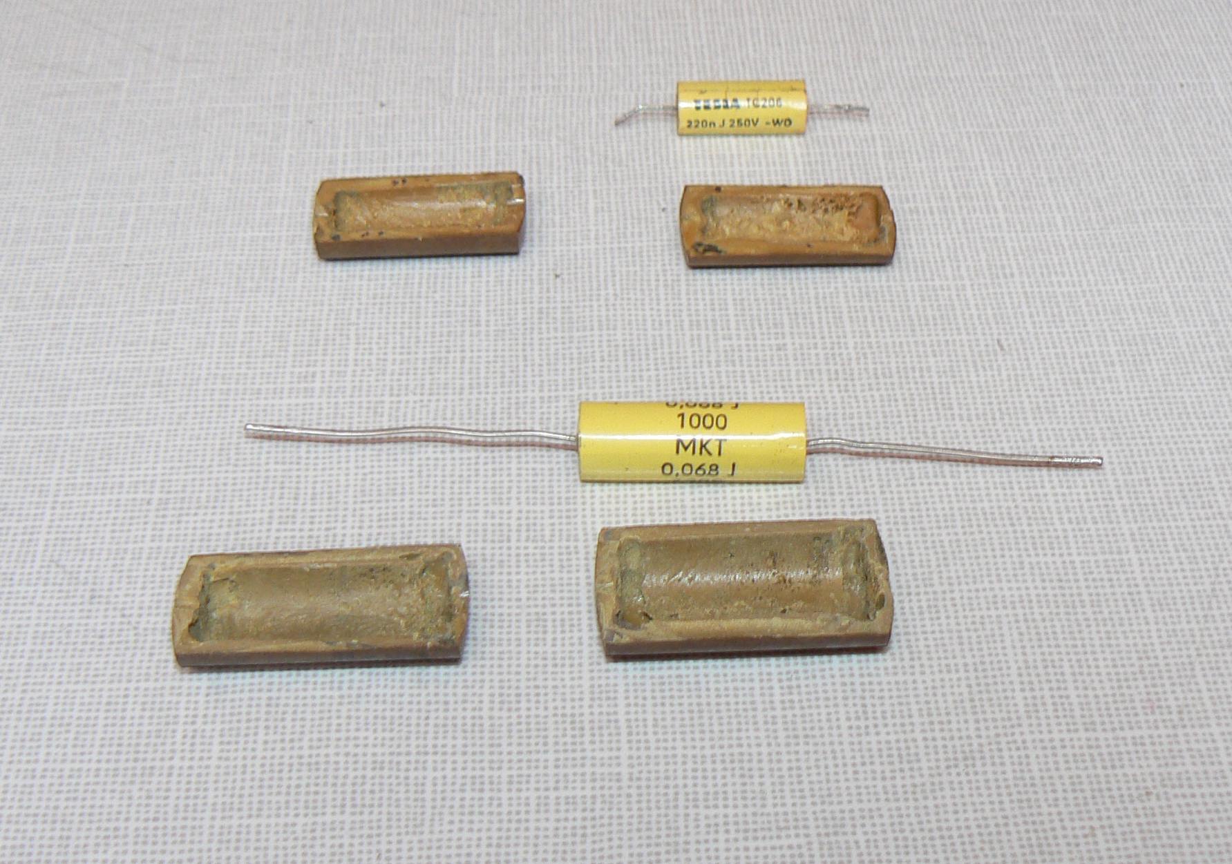

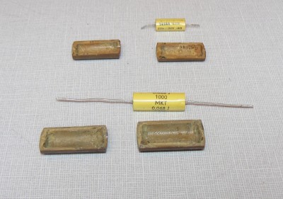

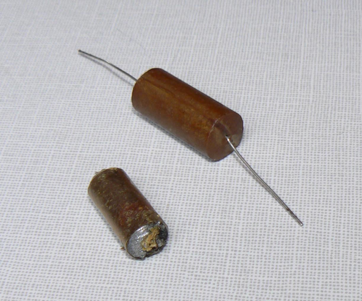

lubos1961
Příspěvky: 475
Registrován: 20 črc 2010, 00:00
Bydliště: Nový Jičín
#15 Příspěvek od lubos1961 »
Pokud není hovňák prasklý, bývá také povětšinou dobrý. Prasklý o sobě dává najevo že se již do něj dostala vlhkost která jej degraduje, proto původní střeva kondenzátoru se již nevlezou do futrálu a někde si uvolní místo.
Pro zachování vzhledové autentičnosti jsem já hovňáky rozříznul podélně po vstřikové drážce mini drilem kolem dokola, poté do drážky vložil šroubovák a postupně rozevíral. Mělo by se to rozevřít jako ořech. Vnitřní kondenzátor lze lehce vyjmout a zůstane krásný hladký žlábek pro vložení nového kondenzátoru. Poté stačí obě skořepiny slepit a popř. domaskovat.
