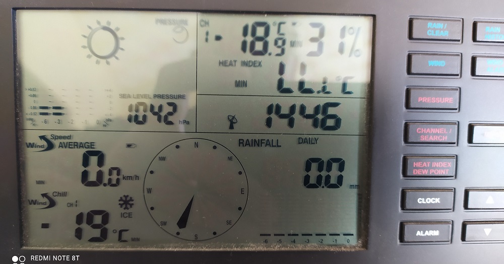

Od tý doby přestala ukazovat všechny hodnoty. Zkusil jsem restart vyjmutím baterek vnitřní jednotky, pak jsem dal i nový baterky a stále nic.
Venku je podle rtuťáku -16 st.C. Podle papírů by měla jet do -20. Že by to bylo baterkama ve vnějších jednotkách mi přijde jako nesmysl, jsou tam od podzima nový alkalický Maxelly a že by se obě jednotky vybily ve stejným okamžiku je nesmysl na n-tou. Předešlý baterky vydržely dýl než rok.
Spíš si myslím, že problém je ten mráz, větší zima od koupě dosud nebyla.
Máte někdo tuhle potvoru v chodu a ukazuje vám pod -15 st.C?
Díky!

To Yarda1: teď je už jen -11, což už párkrát bylo a stále nezobrazuje i když před tím -13 ukazovala. Na tu jednotku vítr/teplota/vlhkost/tlak už svítí žlutej pupek, takže -20 v ní rozhodně nebude.
No zkusím dát nový Varty. Jen je blbý se drápat v tomhle mrazu na železnej stožárek. Bez rukavic to je na přimrznutí a v rukavicích to nerozšroubuješ.
