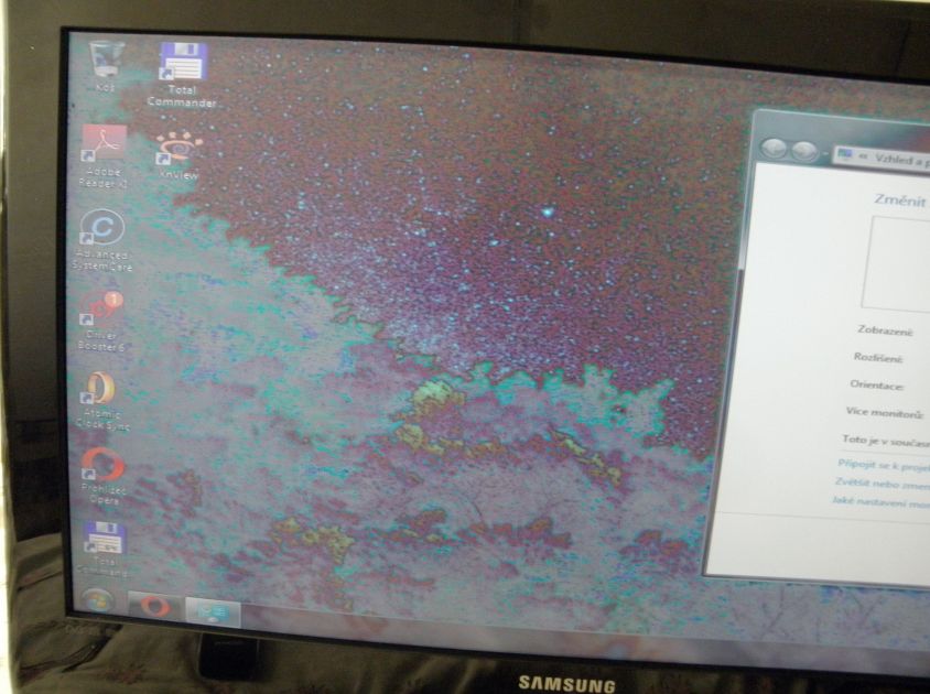

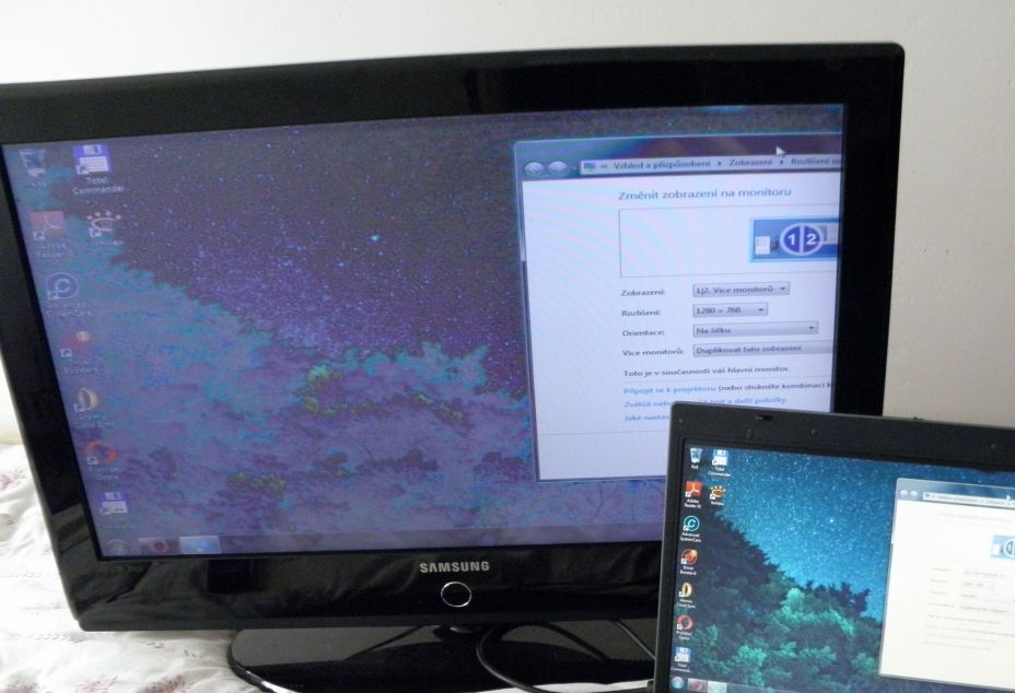

Nenapsal jsi jak máš v menu TV nastavenou Gama korekci, ale projevovat by se tak mohl i částečný studeňák někde v tom odporovém děliči u AS-15, který by byl citlivý na změnu napětí, ale spíše se AS-15 jeví jako na odchodu a ještě ti chce v posledních chvílích udělat radost nebo tě nasrat. Vyber si.jardafiala píše:Ještě než se do toho pustím, má někdo nějaké vysvětlení pro jev který jsem popsal?
