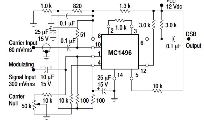

#8 Příspěvek od kutilmil »
Niečo taketo. Nakonci možno tranzistor.
Příspěvky: 35019
#9 Příspěvek od EKKAR »
MLA. Zbytek UTFG.

Příspěvky: 12602
#12 Příspěvek od ok1hga »
. . . a podíval jsi se na to ?
mezi odkazy je třeba kalkulačka a jak to celé spočítat . . .
kulikus
Příspěvky: 3261
#13 Příspěvek od kulikus »
Ještě může zařadit (prodlužovací) indukčnost a kus drátu kratší než lambda/4. Ta naladěná MLA je ovšem podstatně vhodnější.
