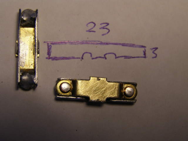

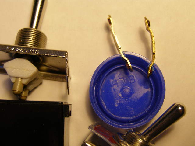

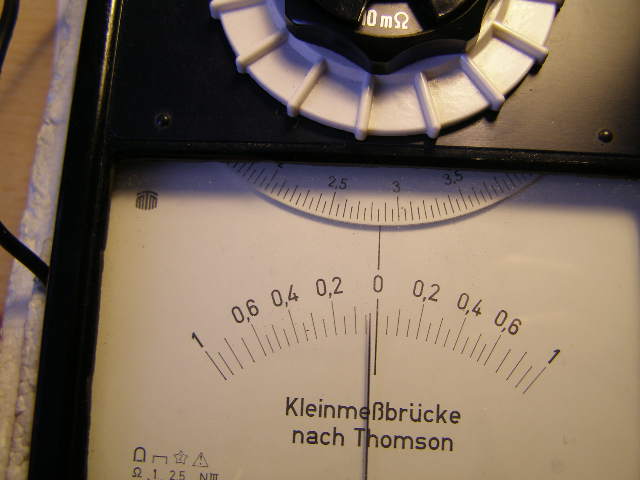

Před pár lety jsem u nabíječky na pozici přepínač jedno/dvoucestně použil přepínač 125V/ 2x16A (250V/2x10A) s tím ,že převážně používám proud kolem 5A, tak by to mohlo stačit. (mám ještě jeden rezervní) A ono né, máme tady přechoďák, ohmy létají jak vlašťovky, no paráda. Po rozebrání kontakty naprosto netknuté, neopálené, tak,že dimenzování správné. Ale material CHINA , planžeta kontaktů ohnutá do oblouku, spínač „nedotahoval“. Výměna za nový vlastně nic nevyřeší. (jaký je vlastně výběr: China nebo China, smutné) Na panelu nabíječky není ani místo na výměnu za něco superprůmyslového, proboha vždyť je to blbejch 5A. Vrátil jsem se tedy o 30let zpátky do doby, kdy jsme vyráběli přepínače do modelářských RC souprav a prostě jsem to opravil. Naletoval jsem výztuhy. Přikládám obrázky jak jsem to udělal. Za 1h hotovo. Třeba bude někdo stát před stejným problémem. Teď ještě upravit ten novej nikdy nepoužitej. To jsme to dopracovali.
Luboš

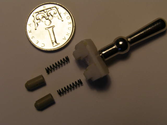

Jak u těchto přepínačů vypadá izolace mezi kontakty a páčkou? Vidím tam nějaké hnědé plastové tyčky. U toho menšího provedení s pájecími vývody je na páčce jen takový nicotný plastový návlek, přestože je na nich taky uvedeno, že jsou na 250 V.

Vypadá to, že ohnutý byl jenom jeden. Jak se to asi stalo? Pochybuju, že pružinka v přepínači bude tak silná, že by to dokázala.

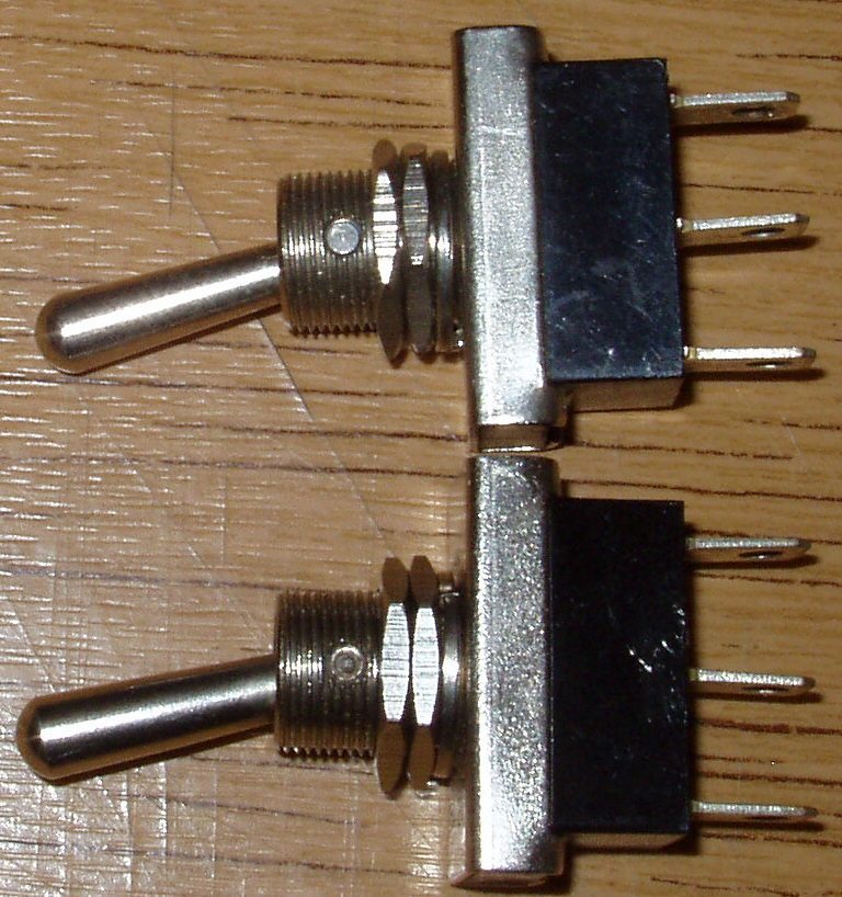

Na prvním obrázku je to, co jsem se 2x pokusil použít, je to podle vylisovaných údajů jen na MN, 12V-25A.
Rozebraný-vyhořelý jsem ho ve vzteku nefotil, ještě bych mohl rozzuřený ublížit foťáku. Zbytky jsem rozbil trojkou kladivem, protože jsem si s tím zařízením dal dost práce.
A zařekl se, že tohle mi domů prostě už nesmí, nikam, i kdyby to byla 6V/2A nabíječka na bratránkovy motorky.

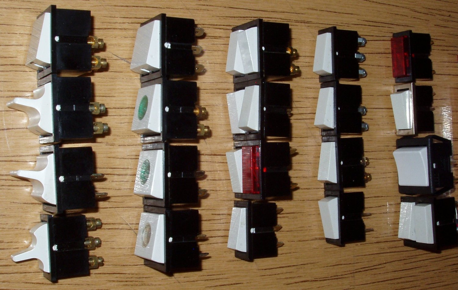

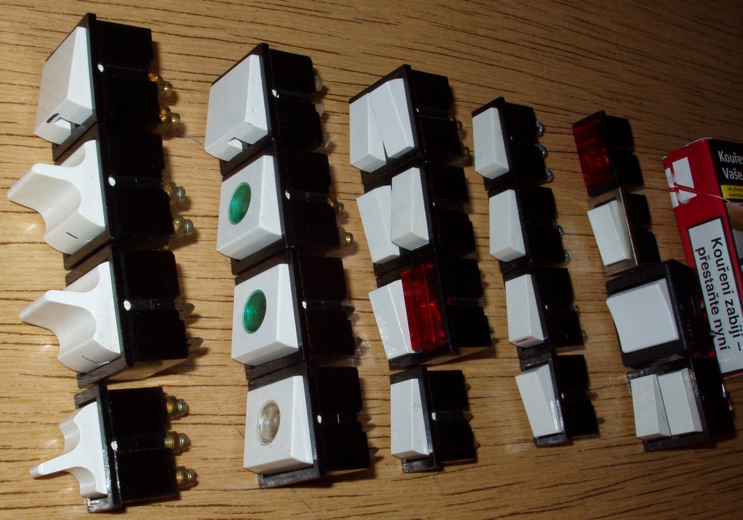

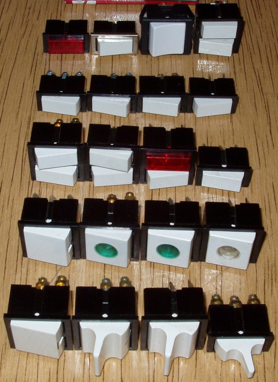

Na dalších obrázcích je to, co jsem postupně, v průběhu asi 10 let kupoval /ne lacino/ převážně v prodejně A-Z Elektro v Uh. Brodě /u nemocnice/, něco je i z jiných obchodů s ND.
Vida, jaký šrot se sem tahá, tvořil jsem zásoby.
Stejně tak jsem si vytvořil zásoby páčkových vypínačů a přepínačů asi pěti verzí - včetně méně známé kolébkové /ASO600 vzadu/, vycházejících ze základního páčkového typu 416.

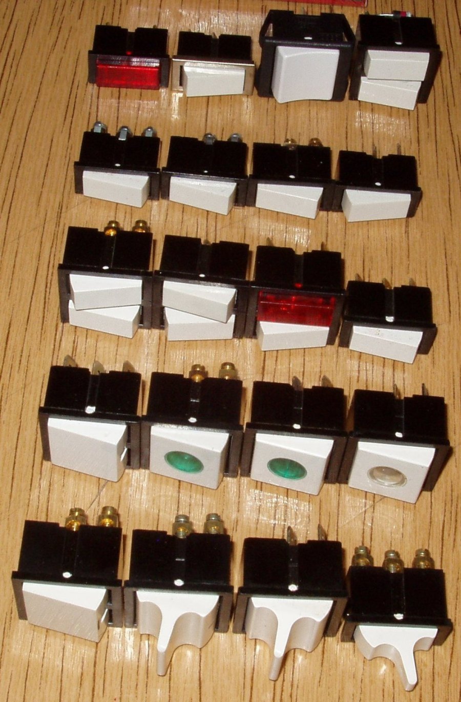

První zleva v přední řadě je dvoupólový vypínač 2x16A, snášející přímé zapínání 1,6kVA traf.  Dodnes jsou všechny funkční např. v AZK210, 220, 221, 240.
Kdo přesně a kde to vyráběl, netuším. Většina jsou ještě EPH, jiné s "páčkou" jsou už ABB.
A všechno je vyrobeno v ČR už za druhých bolševiků
Všechno to má ESČ
Všechno to má ESČ

Tak jsem se pustil do opravy nového, nepoužitého přepínače. Podrobným zkoumáním jsem přišel na to, že přepínač je vybaven dokonalým kurvítkem. Planžeta s kontakty je z materiálu, který bez velké námahy tvaruješ prsty. Pérka jsou dostatečně silná aby planžetu po pár přepnutích ohnula a navíc to celé při prohnutí dorazí na plast páčky a dál to nemůže. Tak,že tento přepínač je bez úpravy, kterou jsem popsal vlastně nepoužitelný. Po vyřazení kurvítka ze hry bude ale v nabíječce kde s ním cvaknu 5x za rok pracovat bez problému. Smutné, zase dodělej doma nebo zaplať. V případě, že by šlo o zařízení, které vydělává peníze nebo musí pracovat i kdyby čert na koze jezdil, tak bych se snažil koupit kvalitní spínač. Na druhou stranu, kdo ti zaručí, že nekoupíš třeba FarnellCHina.
Kdyby jste to někdo opravoval jako já. (tedy pro nanáročné použití) Tak si dávejte pozor na to jak dosedá planžeta s kontakty na 4kolíčky „houpačky“. Kolíčky nesmí dorážet na výztuhu! Tak,že výstuha je vysoká max 3mm, hloubka drážek pro kolíky 1mm. Kontroluj vůli. Pozor nad výztuhou také moc místa není, tam chodí plast páčky. (je tam asi 3,5mm) Tělo přepínače je z termosetu a kontakty faston 6,3 nereagují na magnet, tedy zde dobré.
Pro Lukáše : vyfotil jsem páčku zasazenou do plastu. Pro 250V to vypadá OK.
Pozn. Mírné prohnutí planžety kontaktů by nevadilo, jak to ale dojde na doraz, je konec.

Souhlasím s tím, že je přepínač nekvalitní. Nesouhlasím, že po opravě nic nevydrží, protože úprava odstraní příčinu topení, tedy přechoďák a nedotahování přepínače do záběru. Péra tlačí tam, kam mají.Jestli to dojede na nekvalitní materiál kontaktů zatím nevím. Jestli to tak bude, napíšu o tom.
To by jsme už nemohli bastlit vůbec nic. Skoro všechno je šmejd. Nějaký značkový nápis na výrobku dnes nic neznamená. Je to iluze.
