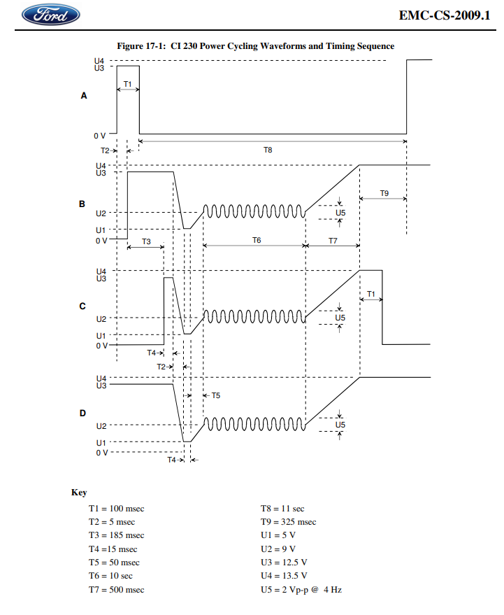

Většina automobilek má pro komponenty potřebné pro start minimálně 7.2V, samozřejmě to často funguje i na něco nižší napětí. Těch 11V je nesmysl, to má kolik aut jenom co začne v zimě žhavit.
Na obrázku je vidět jak vypadá testovací průběh napětí při studeném startu u Fordů. Jde to až na 5V při rozběhu startéru, při točení to chodí dolů k 8V.

Ze školy si pamatuju hodnotu 9.5V, níže už se má jednotka vypnout. Ale běžně mám kolem 8-8.5 se studeným motorem. Samozřejmě jen na první protočení, pak už to leze nahoru.
