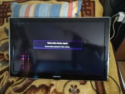

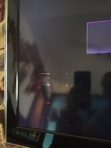

ahojte mám taký problém že po zapnutí tv po par sekundách možno necelej minúte sa začne obrazová farebné ciari ..raz strede raz na kraji ako na fotke. ani obraz nie je nejak extra cisty. čo sa to mohlo stáť ? chyby panela alebo elektronika ?

Projev má velmi pravděpodobně přesně šířku jednoho páskového přívodu do panelu, což nevěští nic dobrého.

jemne som ich stláčal a žiadna zmena

nakoniec som odstrojil plasty dostal sa až panelu stláčal tie káble a žiadne zmena. iba káble strede sú horúce. mal som tak asi 15min pustení tv a odrazu mi začalo visieť menu aj keď som ho vypol stáleho bolo vidno rozmazane.
