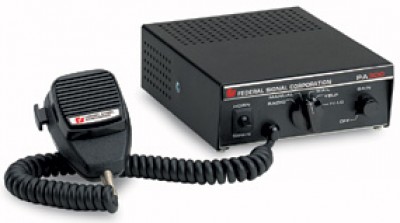

Zdravím,
Potřeboval bych se s vámi poradit.
Sehnal jsem sirénu od Americké firmy Federal Signal model PA 300
Siréna je na 24V DC o výkonu 200W.K ní jsem sehnal od té stejné firmy i reproduktor, který má hodnotu 100W
Sirénu mám pro sběratelské účely a rád bych si ji zapojil.
Teď mě zajímá.
Potřebuji sehnat napájecí zdroj 24V.
Mám v plánu pořídit tenhle:
https://www.t-led.cz/p/led-zdroj-24v-50 ... K3EALw_wcB
Bude tato volba ideální, nebo se pohlídnout po něčem výkonově slabším?
Jde mi právě hlavně o ten výkon.
Usuzuji, že potřebuji zdroj o výkonu nejméně 200W(siréna)+100W(repro)...300W.
Takže další otázka se nabízí, zda-li nevadí, že zdroj je výkonově silnější,aby nedošlo k poškození sirény.
Na stránkách mají i zdroj s 240W, ale to asi stačit nebude.
Díky za každou radu

Pokud má zesilovač v siréně výkon 200W, tak by měl takto dimenzován i reproduktor. Pokud je to reproduktor, který přímo patří k siréně, tak siréna asi těch 200W nemá, nebo je reproduktor přetěžován. Zdroj stačí dimenzovat na výkon zesilovače, výkon je předáván s nějakými ztrátami do reproduktoru, tedy výkonové nároky se nesčítají. Silnější zdroj ovšem ničemu nevadí, jen je zbytečně drahý.

A ne 200W - 100W.....? , takže bude stačit slabší zdroj. Siréna je patrně určena pro dva 100W reproduktory. Jaká je impedance repra a jakou udává zatěžovací impedanci siréna ?

Na webu píšou, že sirény mají ve 100W a 200W verzi, ale jak se k tomu připojují reproduktory, o tom ani ň. Jestli je to impedančně dané, že jeden reproduktor si vezme max. těch 100W a k 200W siréně se mohou připojit dva paralelně, tak by to mohlo být vysvětlení. Taky by to výrobce mohl popsat nebo namalovat zcela jednoduché, ale vše vysvětlující schéma.

O trochu silnější spínaný zdroj nevadí. Naopak vadí, když běhá na hraně max zatížení. Hrozí, že budou zasahovat ochrany a zdroj se bude v odběrových špičkách vypínat. Raději bych volil trafo, ale za 1500 ho rozhodně nepořídíš.
