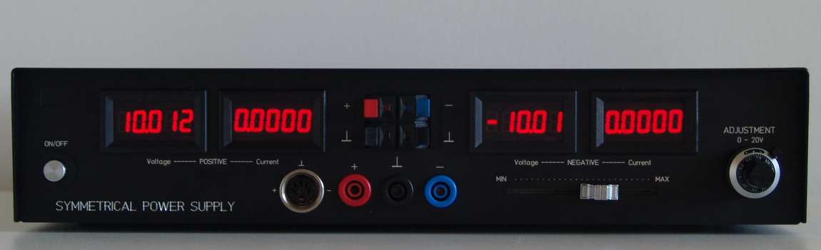

Včera som dokončil tento, schéma - Elektor 12/83 - zapojenie funkčné na prvý krát ....
Stefan31
2x21V/1A
2x21V/1A
