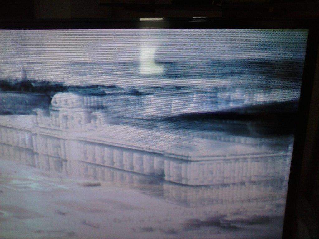

Zase tu mam jeden problem a to s touto telkou Obraz je akoby rozmazany a rozostreny a nie su farby.Ide to cez HDMI cez antenu som neskusal,lebo nemam taky signal.

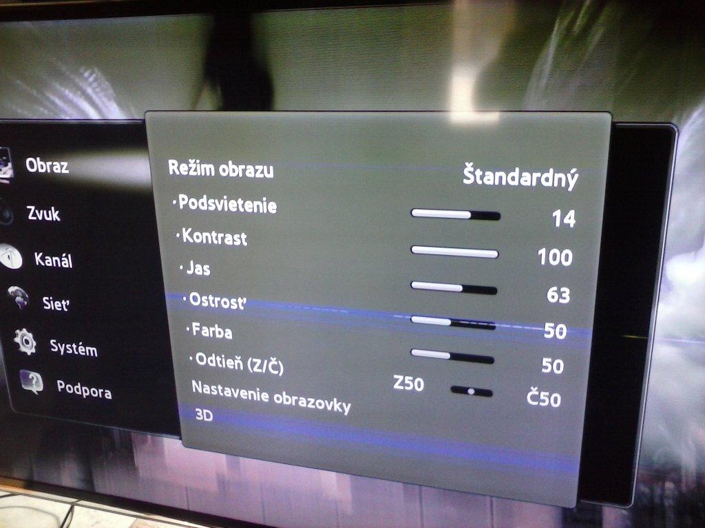

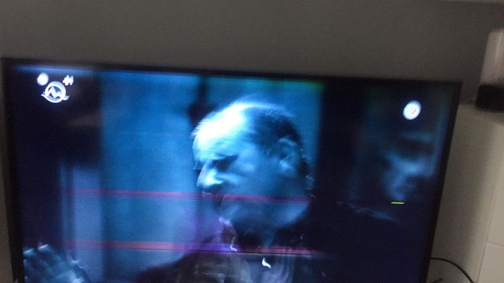

No dostal sa mi TV na stol a opravujem sa MENU!!!Nie je rozmazane ide normalne ostro.Len obraz je rozmazany a ma pamätovy efekt cize prepnem program a na dipsleji s apomaly straca predosla scena.MENU je v pohode ostre.Neviem ci sa mam zamerat na T-CON,alebo na MB.Nechce sa mi verit,zeb by bol vadny displej.Takisto farby su blede cudna.Skor ide do cierno biela.

A když to menu vypneš, tak zmizí hned, nebo se taky ztrácí?

Pane:xsc ked vypnem menu mizne pomaly pamätovy efekt je tiez.Ale nie je rozmazane.

Ano, jestli i to menu mizí pomalu, tak to zavání vadným panelem. V tom případě by i obraz měl být ostrý, pokud se tam pustí něco statického - třeba plocha Windows.
