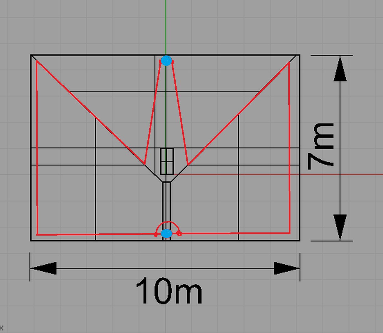

jaké máš rozměry toho prostoru kde chceš anténu ?
jaká je střešní krytina ?
z čeho je barák ?
dej sem víc informací . . .

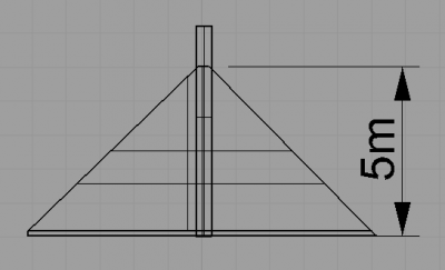

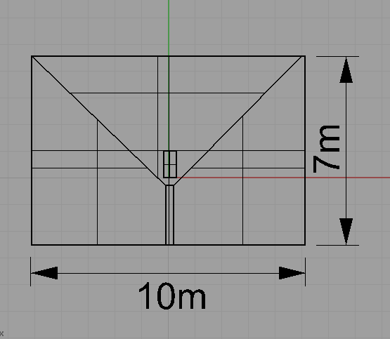

Dům je z cihel, výška 12m včetně střechy. Krytina je bobrovka.
Svislá strana modelu představuje štítovou stěnu z cihel.
Bohužel severní směr, který mě nejvíce zajímá, blokuje 5-ti patrový činžák.

jade píše:Bohužel severní směr, který mě nejvíce zajímá, blokuje 5-ti patrový činžák
na 80m je to fuk . . .

ta anténa když bude mít jeden izolator propojený, bude to smyčka na 40m
a když to bude rozpojený, bude to dipol na 80m . . .
napájet to budeš přes balun 1:1 . . .
co ty na to ?

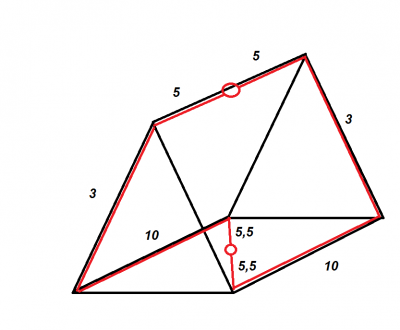

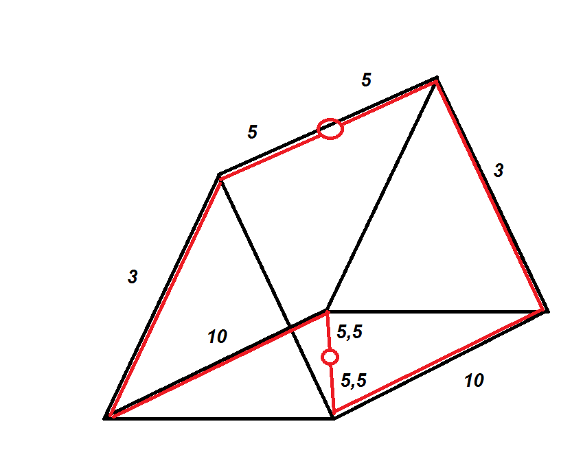

Jak by měly být prvky antény daleko od dřevěných dílů? Aby něco nezahořelo...
Směrovost antény bude asi dost složitá, rovnoběžné díly při podlaze moc vyzařovat nebudou, takže maximum bude výchdo - západním směrem, předpokládám.
Moje chyba, že jsem na plánku nevyznačil světové strany, štít je orientován na východ. Problém je, že preferuji severní orientaci.
V každém případě díky za pomoc.
jade píše:Jak by měly být prvky antény daleko od dřevěných dílů? Aby něco nezahořelo...
Směrovost antény bude asi dost složitá, rovnoběžné díly při podlaze moc vyzařovat nebudou, takže maximum bude východo - západním směrem, předpokládám.
rohy toho patvaru by měly být na izolátorech cca 10cm daleko od čehokoliv, tedy i dřeva.
A co se týká vyzařování, bude každá zkrácená anténa vyzařovat špatně.
I ta co jsi popisoval v úvodu, i kdyby ti to ladilo sebelépe.
