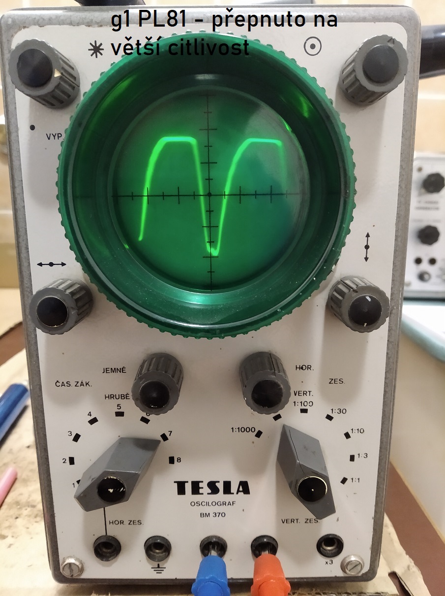

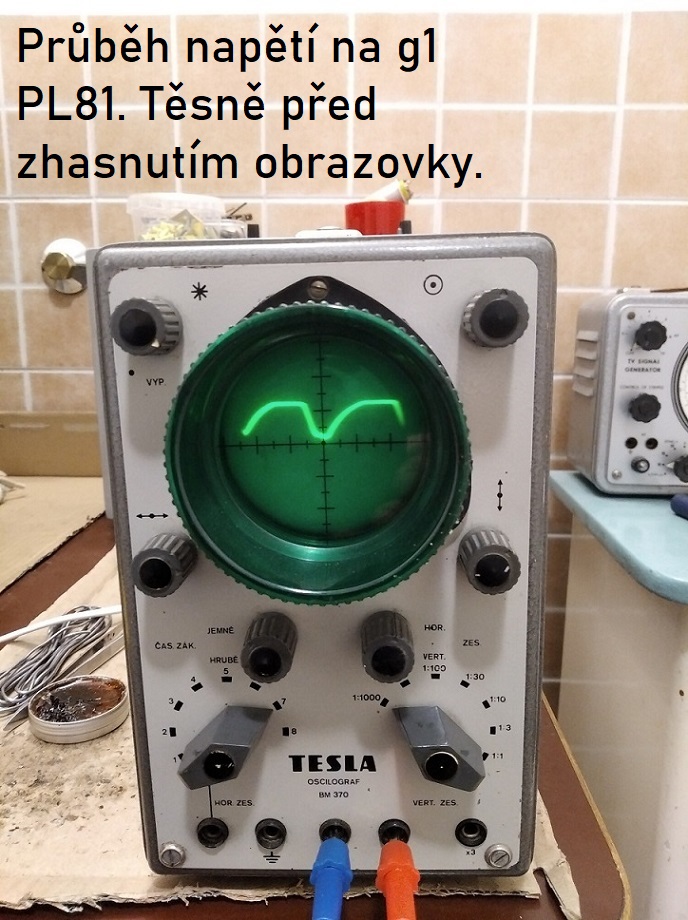

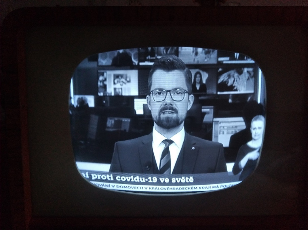

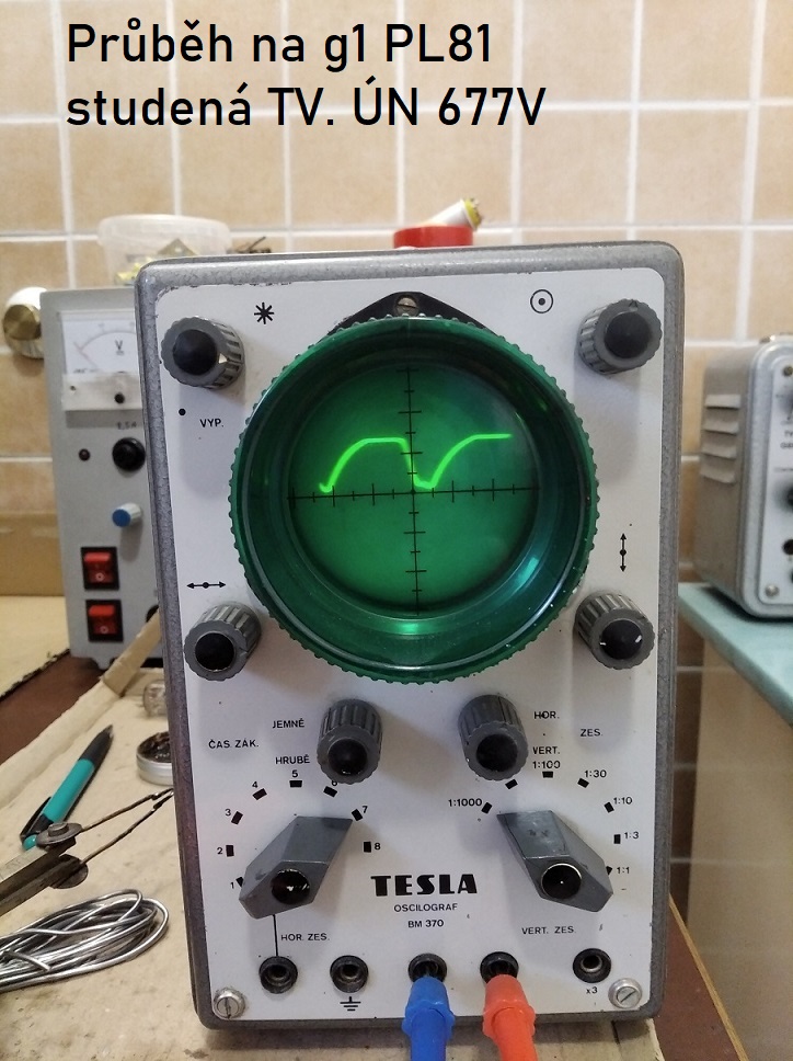

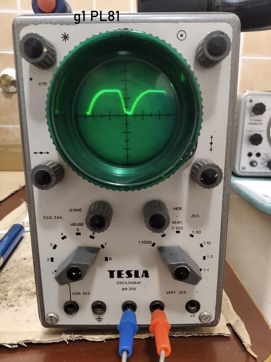

Vyfotil jsem jak telka jede než se to podělá a průběh napětí na g1 PL81.

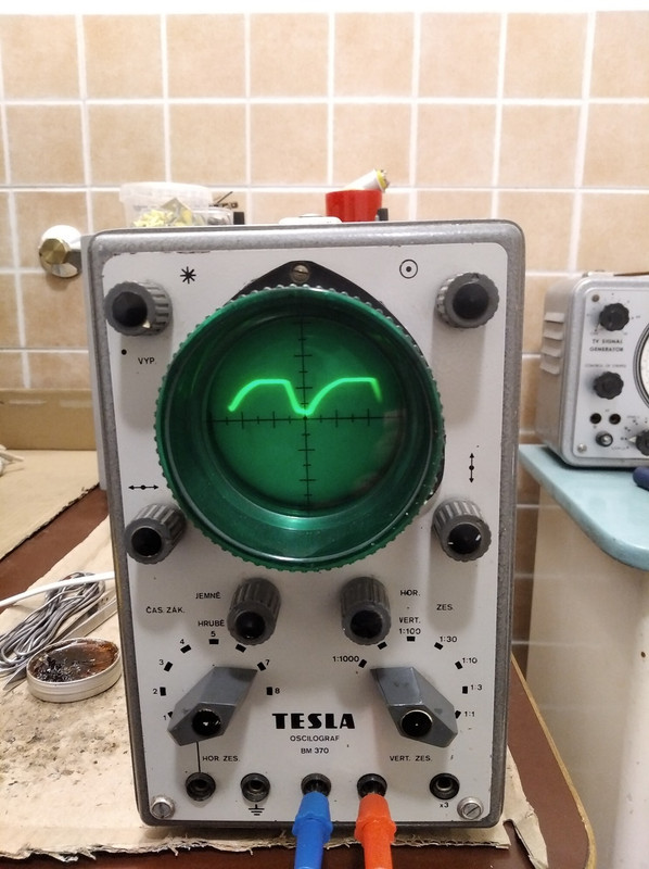

Tady ještě fotka z osciloskopu když je účinnostní napětí na 580 voltech.
Řekl bych, že zavírací strana pulzu je málo strmá, nemám porovnání.

Jsou dvě možnosti. Buď se ta elektronka nezavírá, nebo něco tahá proud při impulzu zpětnýho běhu. Ten impulz skutečně moc strmý není, jenže je fakt, že jsem zvyklý na průběh z PCF82, tady to běží na vyšší impedanci. Otestuj jinou PABC80. Pokud nepomůže, tak bych zkusil dát do katody PL81 nějakej malej odpor a změřit proud, případně i průběh. Když se nebude zavírat, tak by to mělo být vidět. Ale ještě před tím bych znovu prověřil kondenzátor C234 a taky C237, i když byly vyměněné.

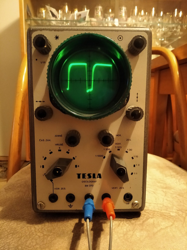

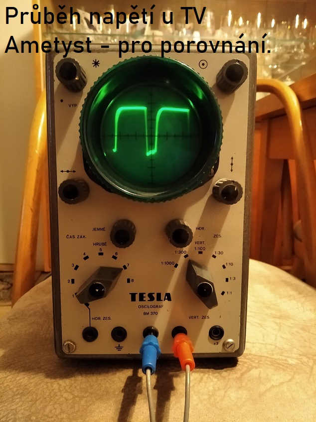

U PCF82 ten průběh je jinej - boky jsou hodně strmý - zkusil jsem změřit Ametysta co tu mám po ruce a kterej je OK.

Vždyť ty fotky osciloskopu jsem sem dal. Je na nich vidět, že impuls má málo strmou zejména závěrnou stranu pulzu. A taky je vidět, že amplituda je po poklesu účinnostního napětí menší. V dokumentaci k 4206U-6 je závěrná strana pulzu hodně strmá.

Tady ještě dám do přílohy obrázky těch oscilogramů. Zřejmě nejsou na tom úložišti pro všechny viditelný.

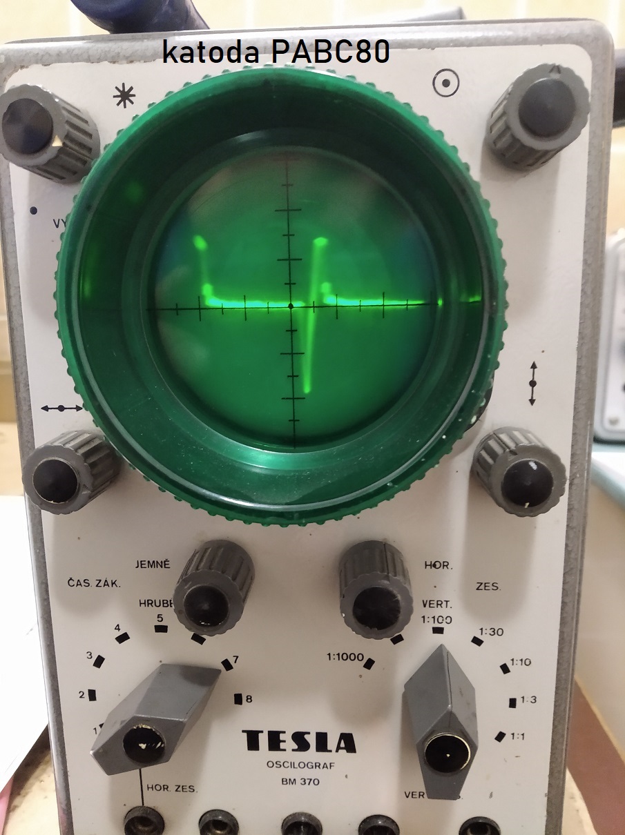

Přidávám ještě pár obrázků osciloskopu. Budu rád za každou radu, protože nápady už docházejí, díky.

Asi bych zkusil to měření katodového proudu PL81, jestli tam dochází k nadměrnému růstu a jestli je v toleranci pro tuto elektronku. Ta strmost budícího signálu není nejlepší, tady ale už může hrát roli i kapacita osciloskopu. (chybí mi možnost si to v podobném typu ověřit). Může se stát, že by ta malá strmost vedla ke zvýšené zátěži PL81, to by se mělo projevit právě nárůstem katodového proudu.
