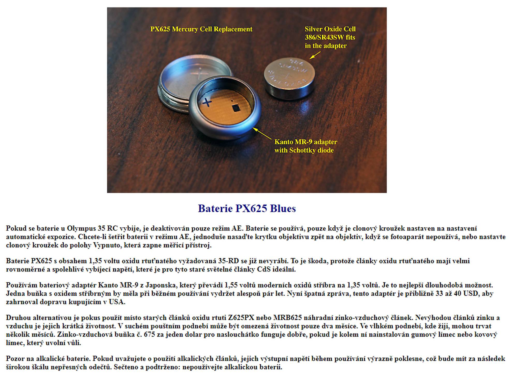

V adaptéru je schottky dioda, nic jiného. Nevím, jak velký boj je se dostat do foťáku k držáku baterky, protože se nabízí tu diodu osadit na výstup držáku dovnitř do foťáku. Pokud je to nereálné, tak by se dal zkusit spáchat ten adaptér, tak pěkný, jako v odkazu být nemusí, myslím, že kousek oboustranné DPS desky, pár kousků drátu k tomu připájet jako klec držící článek a ta schottka a adaptér je na světě.

tak si ten adapter udělej . . .
SMD schotku seženeš za pát korun a redukci aby to uvnitř nehrkalo si nech
. . . udělat od nějakého soustružníka.
nemusíš to přeci kupovat jak je napsané v tom návodu na obrázku . . .
dovolil jsem si to vypreparovat z tvého odkazu . . .
