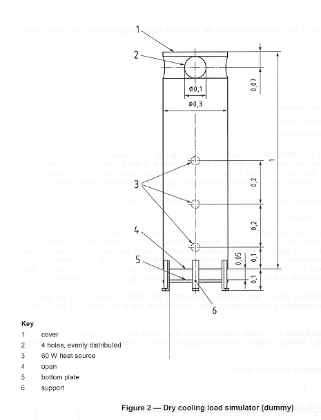

3 sálavé zdroje tepla o výkonu 60W jsou umístěny uprostřed plechového válce (simulátor tepelné zátěže pro měření chladicího výkonu dle normy EN 16 430, jeho konstrukce a rozměry jsou definované normou). Těchto "popelníků" je umístěno celkem 10 v klimatické komoře 4x4x3m.
Stěny tohoto válce, kde emisivita povrchu musí být >0.9, se ohřívají sáláním žárovky, čímž je docíleno plynulejšího ohřevu vzduchu. Proto žárovky nelze nahradit např. použitím topného odpory typu thick film. TFE je zcela nevhodný, neboť předává většinu tepla konvekcí přes svůj povrch a nikoliv nepřímo přes stěnu válce. Takové řešení způsovuje víry ve válci a nižší stabilitu referenční teploty uprostřed testovací komory, která je dle normy měřena s přesností na setiny stupně.
