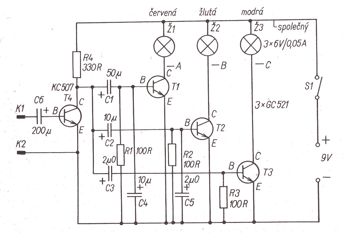

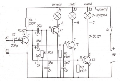

Dobrý den, chtěl bych poprosit o radu. Doma jsem vyhrabal starou knížku Od krystalky po modely s tranzistory a podle ní bych chtěl postavit barevnou hudbu viz. obr. Moje představa je, že místo 6V žaroviček, které jsou ve schématu, bych použil 12V LED pásky, ale nevím jaké použít tranzistory, protože GC521 jsou už hodně velká historie a KC507 už taky dávno v zásobách nemám. Předem díky moc!

Toto je jedno z nejhorších zapojení barevné hudby jaké jsem viděl. T1 bez předpětí nebude fungovat a jeho kolektor je natvrdo proti zemi zatlučen C1+C4 a C2+C5.
Navíc takto koncipovaná zapojení blikají spíš otravně než hezky.
Toto konkrétně bude fungovat tak, že všechny žárovky budou blikat stejně, rozdíl bude jen v tom, že Ž1 bude mít jas nejvyšši, Ž2 střední a Ž3 slabý. A to jen pokud T1 přiotevřeš proudem do báze.

Ty 100ohmové mají podle mne docela malou hodnotu.

Ano, bude to hnusný, ale nikdo neodpověděl, jak nahradit tranzistory. Takže třeba od HADEXu ksy62b, nebo 2N222 za pár korun. Nebo jakýkoli jinýmalý levný NPN tranzistor. Kdyby se někdo podivoval proč HADEX - levná doprava.

Píšeš že chceš použít LED pásky. Nenapsal jak dlouhé a kolik mA bere jeden článek toho pásku. Pak můžeme navrhnout náhradu tranzistorů.

GC521 je jednoampérový NPN bambus. Z toho Hadexu třeba KCY38. Taky do 1A, s vějířkem.

No a taky napájení už nepůjde z 9V baterie. Ale bezpečných 12V adaptérů je všude hafo. Ano, v podstatě půjde použít jakýkoliv Ge i Si NPN tranzistor. Jen je potřeba vyhledat jeho datasheet, napětí asi nebude problém. Neznám trandy který by neuměly 12V ale podstatný bude proud. Ten musí umět větší než bude proud LED páskama. Beta-zesílení snad taky nebude problém.

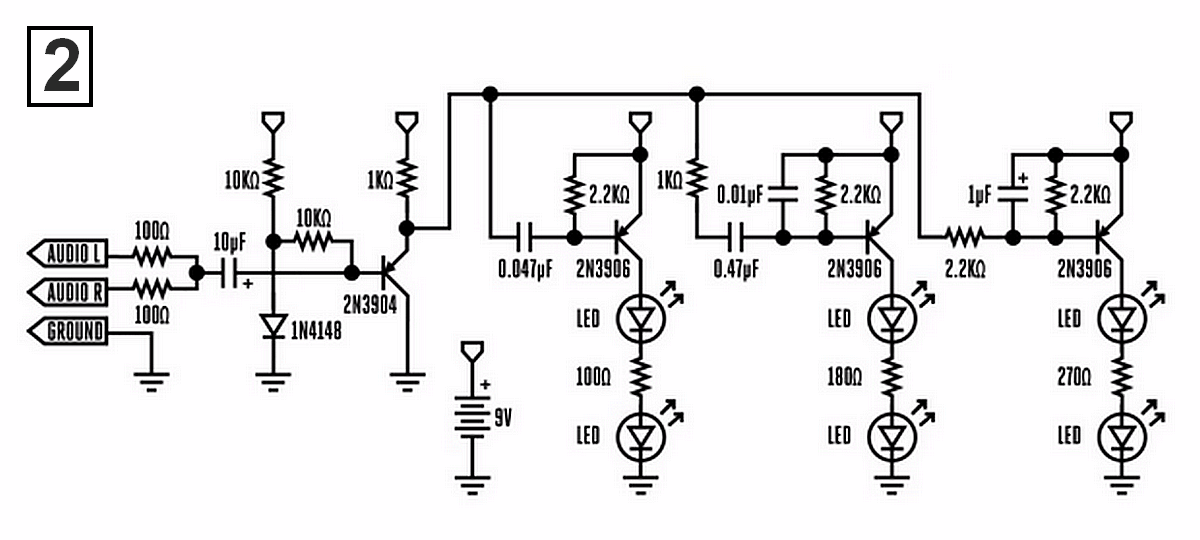

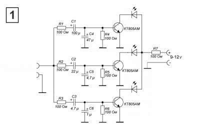

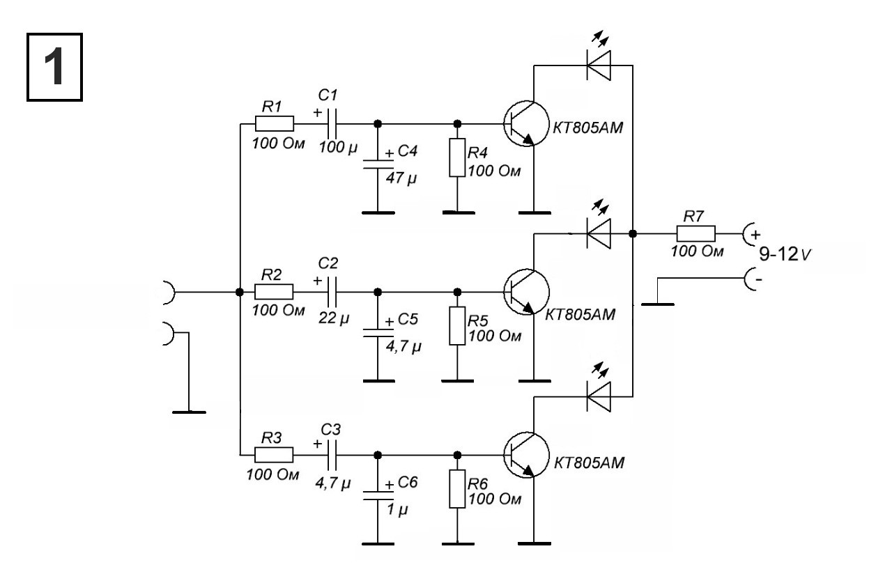

OK, stavět nebudu. Našel jsem následující schémata. Schéma 1 je z nějakýho ruskýho webu a jsou tam tranzistory KT508 - jaký by byl vhodný ekvivalent? Schéma č.2 je možná méně problematické. :arrow:

Jinak jo, ty další zapojení jsou už lepší. Ovšem celý tento princip barevky, rozsvěcovat žárovky jen prostým rozložením hudebního spektra je takový nanicovatý. Člověk vnímá hudbu jinak. Kdysi jsem si postavil barevku na tomto principu dle svého návrhu, s komparátory a OZ, dalo se tam ledacos nastavit, ale prostě to pořád nebylo ono. Napadaly mě další a další úpravy a vylepšení, až jsem se nakonec rozhodl, že takový orloj kvůli třem žárovkám stavět nebudu. Destička s OZ mi tu pořád někde leží.

To schéma 1 je v podstatě ekvivalent toho s tím germaniem. To nestav. Ono i to sice dokáže trochu fungovat, ale je potřeba na vstup přivést signál s větším rozkmitem.
Schéma 2 má aspoň vyřešené základní nastavení pracovního bodu, takže se bude chovat rozumněji.
