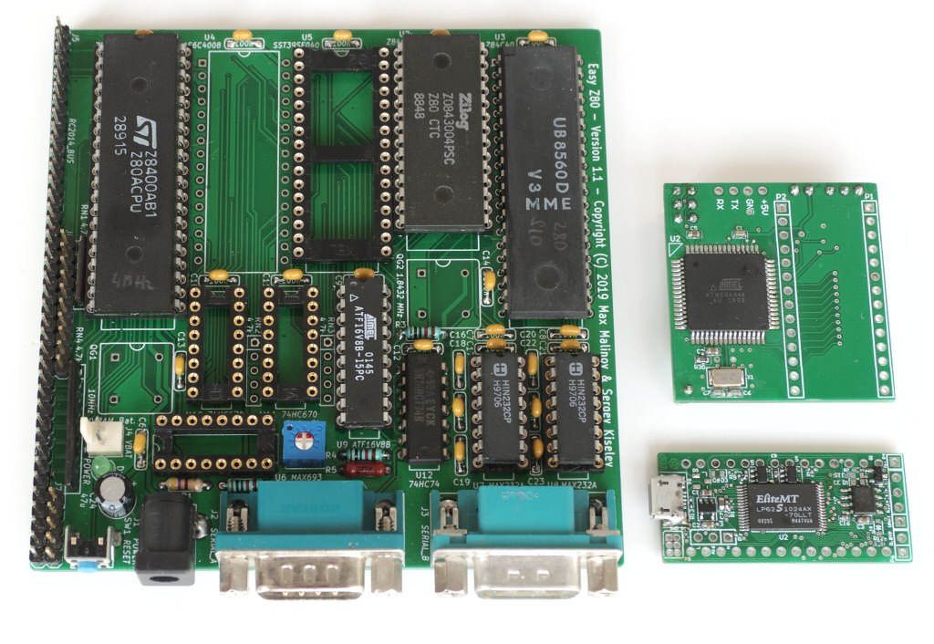

Do Easy Z80 shanim tyto obvody:
1x Z80 SIO (serial interface) Z84C40
2x 74xx670 DIL (neni tak nutne, da se koupit SMD verze)
1x SRAM AS6C4008 DIL (neni tak nutne, da se nahradit mensi)
Nejlepe vymenou za jine svaby, soucastky ci PC HW.
Taktez muzu venovat nebo za nakou drobnost neosazeny plosnak Easy Z80 - vyrabel sem u cinana 5ks, tolik jich nevyuziju.

Určitě bych měl někde nalézt Z80 SIO/0 (DIP40) a snad i ty "komboregistry" LS670...

Easy Z80 uz mam asi z 3/4 osazeny, chybeji mi naky precizni patice, oscilatory... neco holt budu muset nekde objednat. Ne PIO tam neni, ten projekt a schema je na Githubu, tak se muzes podivat. A PIO mam zrovna taky, tady potrebuju SIO, ma to vyvedene 2 UARTy na standardni Cannony...
Jeto jednoducha deska na hrani, nema to ambice bejt nakym superpocitacem nebo herni konzoli, spis tak na programovani a jako bonus je tam ta strankovana velka pamet, samozrejme by pro zacatek stacilo i nakych 32/64kB, to doma mam...

Nicmene ti Celerone dekuju za nakopnuti spravnym smerem hledat v provenienci DDR - nevim proc ti sourduzi vymejsleli vlastni obfuskacni znaceni soucastek, Tesla se s tim nesrala a proste priznala, ze je to pajc MH74xx nebo MHB8xxx, ale dederoni si museli vymyslet nic nerikajici UB8560D, ktery mam na seznamu, jen sem tehda nevedel co to je (taktez bych mel mit i UB857D - CTC a UB855D PIO). Takze uz jen zbyva ho fyzicky najit, takze snad ta nejpalcivejsi komponenta je poresena :)

Tak UB8560D jsem doma nasel, akorat soudruzi nekde pri kopirovani udelali chybu, ze svab ma roztec pinu 2.50mm misto 2.54mm, tak se na koncich nozicky trosku rozchazi s patici :P

A do pytle, na to jsem nepomyslel. Tak ho v něčem zkus, jestli máš v čem zda je dobrej a pak ho tam narvi bez patice, těch 0,8 mm celkově navíc se ještě dá rozprostřít pokud se trochu 3-4 krajní nohy malinko natvarujou. V nouzi to jde přihnutý narvat i do non precizních patic ale musí se vofafrně.

V pohode, uz zsem to znasilnil. Zajimavy, ze mam i jiny DDRonsky svaby, ktery maj roztec 2.54mm...
