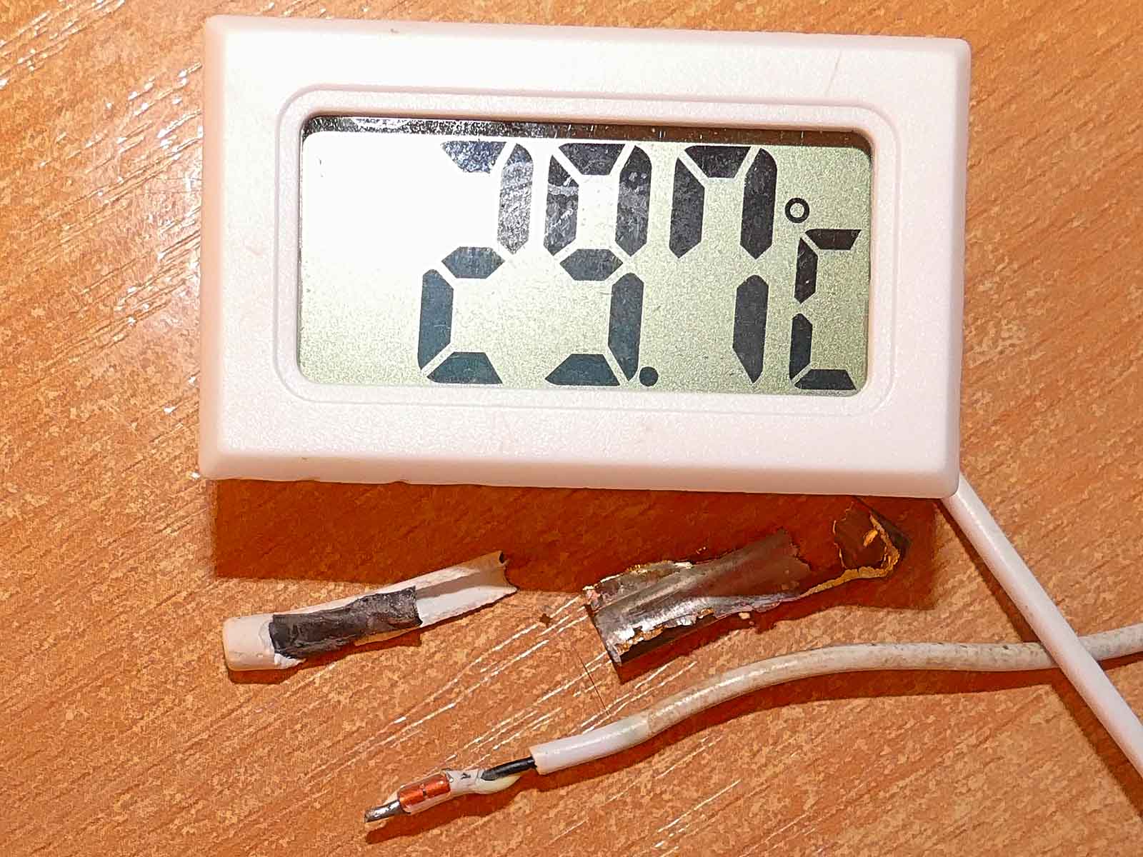

Zdravím,
porouchal se mi teploměr https://www.laskarduino.cz/akvarijni-teplomer-lcd-ntc/
po vytažení když čidlo vyschlo ukazuje správně, potřeboval bych poradit jak čidlo zaizolovat aby to vydrželo delší dobu, nejlépe furt.
Na fotce je vidět díra, která je na čidle, poradíte někdo jak to zaizolovat ?

Ten poskodeny kryt ostranit (ak je to mozne). Vlozit do niecoho ineho a zapatlat silikonom.

Vydávat tento čínský teploměr za akvarijní je mazec. Čidlo tohoto teploměru není určeno k trvalému dlouhodobému ponoření do vody. Možná by pomohlo dát čidlo do smrštovací bužírky s lepidlem. Ale asi to přijde dráž než nový teploměr. Při koupi v Číně i s poštovným je za 30 Kč. A to hodně podražili. Asi před dvěma roky jsem je kupoval po 18 Kč.

Dal bych to do smršťovačky s lepidlem, nebo do obyč smršťovačky a před tím namzaný silikonem, jak píše rnbw. Bacha ale na nějakou chemii. Rybičky to nemaj moc rády.
alj mě trochu předeběh :lol:

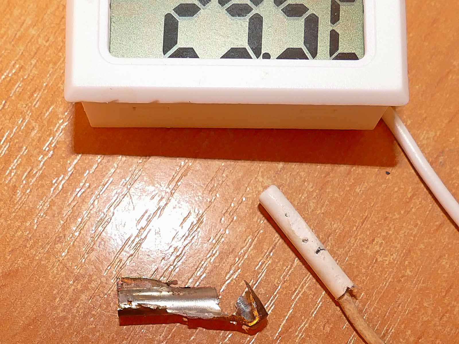

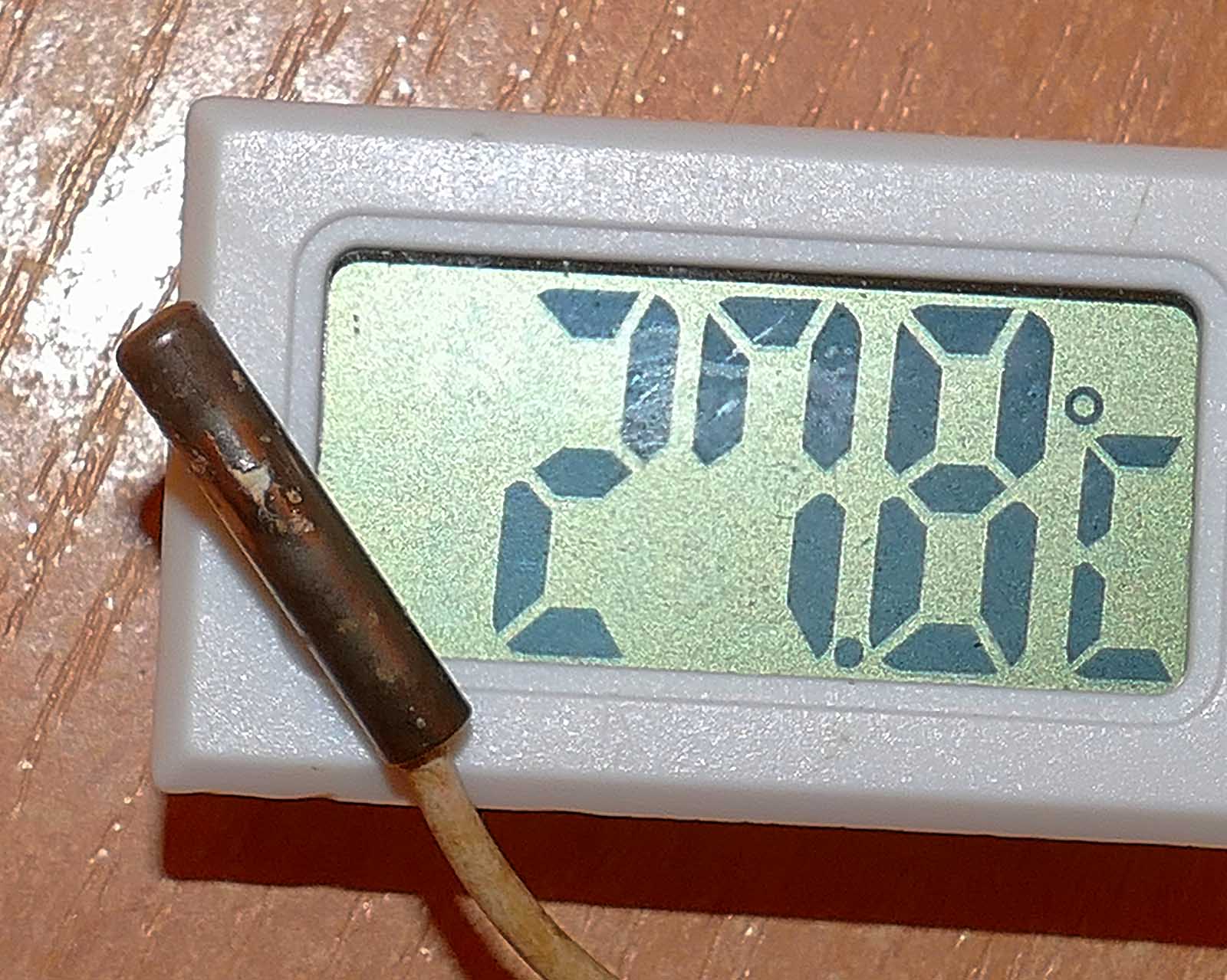

Vzal jsem pilník a šlo to jak po másle. Samozřejmě mosaz, že je to trošku magnetické - čidlo. Mám tu neutrální silikon, tak to namočím a až uschne znova, snad to bude držet a rybičky by měly taky přežít.
