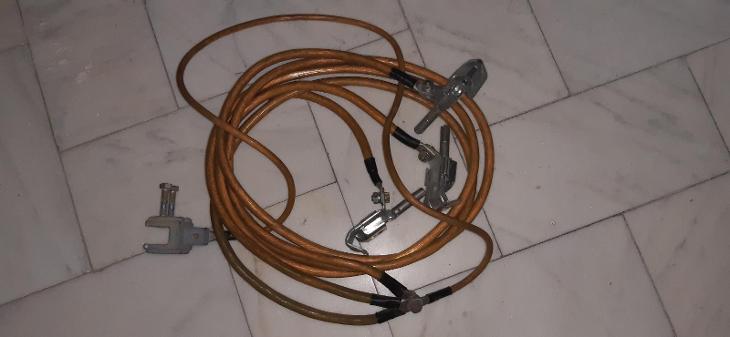

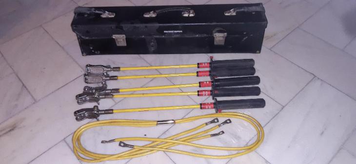

Zdar všem,
našel jsem doma , po likvidaci v práci dvě zkratovací soupravy.
1.
Výrobce Energostrojírny Pardubice
Typ 400000
Rok výroby 1992
3kA
Kompletní sada s kufrem.
Délka kabelů od středu 80cm
Průměr kabelu s izolací 8mm
2.
10kA
Délka kabelů od středu 200cm
Průměr kabelu s izolací 15mm
Hmotnost cca 7kg
Je to ještě k něčemu nebo je to staré a už by to nikdo nepoužil?
Mám dilema jestli to zkusit prodat (na aukru se to nechytlo, ale kolik lidí na aukru ví na co je zkratovací souprava?) nebo pěkně oholit a do sběru ?
Nějaká ta stokoruna z toho bude...

Máš to k ničemu. Je to určené na zkratování VN soustav a to doma nikdo nemá.
Každé zařízení používané ve VN/VVN rozvodnách a soustavách musí mít certifikát a podrobovat se pravidelnému přezkušování elektrické spolehlivosti ve zkušebně. Takže....? Do šrotu.

Ty 3kA mě přijdou jako klasické, proč VN?

Souprava 3 kA je NN do 1 kV. U souprav NN stačí atest výrobce a dále se kontrolují pouze vizuálně. U souprav VN se zkoušejí montážní tyče (zde chybí).
Taky pochybuju, že to někdo koupí. Větší firmy je mají a menší živnostníci na NN většinou nepoužívají. Jedině že by si chtěl někdo levně doplnit vybavení.

Na prvním obrázku jsou na přípojnice 6/22kV. Mluvím hlavně o nich. Je potřeba glejt. Ty druhé neznám.

Souprava musí mít typovou a kusovou zkoušku od výrobce.
PNE 35 9700: Tyč zkratovací soupravy - periodická zkouška se neprovádí.
