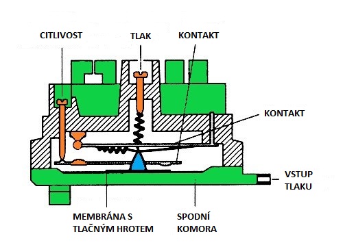

Princip je na obrázku: vzduch tlačí na membránu, která působí na mžikový spínač. Střední šroub reguluje mez tlaku pro přepnutí, krajní citlivost (hysterezi). Dvojitý spínač funguje stejně, pouze jsou dva v jednom pouzdře.

DĚKUJU, KONEČNĚ vím k čemu je ten druhý šroubek. Teď už to není aktuální ale přesto jem rád, že to vím. Hystereze - to mě nenapadlo (ale mělo), Někde mám určitě jeden uložený, teď bych pro něj mohl najít použití, třeba jako havarijní pro kalové čerpadlo v sudu.

Spínače pro dvě hladiny můžou mít dvě samostatné membrány, nebo jednu společnou se dvěma tlačnými hroty.

Nartelian píše:Na mojí testovací soupravě skládající se ze spínače a injekční stříkačky spínají kontakty stále ve stejném bodu ať s těmi krajními šroubky hýbu jak chci.
Přepínací tlak se nastavuje středovým šroubem. Spínače T245 jsou přizpůsobené na postupnou změnu tlaku, vstup má redukovaný průměr. Při plynulém fouknutí do hadičky musí být slyšet dvojí přepnutí, stejně tak při uvolnění tlaku.
Tak to taky funguje. Při postupném fouknutí do hadičky jsou slyšet s určitým odstupem dvě po sobě jdoucí cvaknutí, to stejné při uvolnění tlaku. To že se tlak/mez přepnutí nastavuje středovým šroubem vím. Nevím ale jak funkci spínače ovlivňuje nastavení krajního šroubu, neboť při jakémkoli otočení tímto šroubem spínač reaguje stále stejně.
