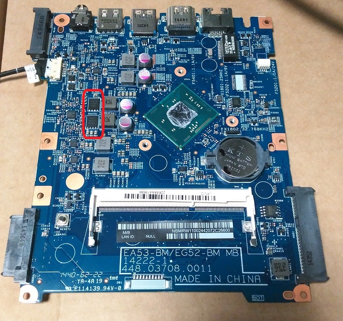

Dobrý den,
notebook Acer ES1-512 nefunguje, asi problém s napájením.
Po připojení zdroje spadne na zdroji napětí. Zdroj je OK. Vypadá to na zkrat na základní desce.
Ohmmetr ukazuje zkrat na několika mosfetech (S412, Z920) a kondenzátorech poblíž.
Bohužel nejsem schopen zjistit jestli je zkrat jen na jednom místě nebo je toho proraženého víc.
Opravit to neumím.

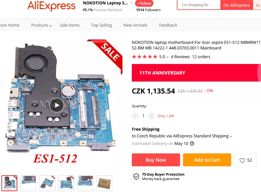

Na Aliexpresu jsou tyto desky za asi 1100. Takže s daní a poplatky by to bylo tak + 600 navíc.
Samotné mosfety jsou tam 10 kč za kus. Takže při tak nízké ceně by se dalo zkusit i bez hledání vyměnit všechny mosfety (4-6 ks).
Zas je ale na to potřeba mít horkovzdušnou stanici, což nemám.
Jaké řešení byste doporučili?
Máte někdo zkušenosti s nákupem desek z Číny?

Nestálo by za to nejdřív zkusit ty 4 elyty? Sice nějak málo na základovku a navíc těhle jsem moc špatnejch zatím neviděl. Na ně stačí silná mikropájka, zespoda mají drátový vývody a tak se dají "vykejvat".

Kdepak Elyt na zkrat, ale keramika.. Už sem řešil asi tři dell desky. Chce to lupu - někdy je z boku vidět prasklina. Někdy je třeba začít ty potvory sundávat. V mém případě FETy v měničích vždy vydržely, jen zdroj zhasl. Ale člověk co je měl byl normální a nezkoušel je "přemluvit" dlouhým trápením..
Jestli to neumíš opravit Ty, zkus se obrátit na někoho, kdo umí měřit a pájet ve Tvém okolí. Pokud teda ten Acer za to vůbec stojí... Nejhorší to bývá rozebrat a pak složit.
Výzva bývá i kapacita vs pouzdro a napětí. Já našel k těm dell krámům i schemata..

Nie. Ani ten namerany "skrat" nemusi byt skrat.

Stale je to rovnake, ale potrebujes poznat napatie na konkretnej vetve. Lab. zdroj s obmedzenim prudu, nechat tam chvilu tiect 1-2A a skratovana keramika sa najde podla teploty prstom.

To už nejsou vazby že třeba 3,3V nesmí být bez 5V nebo 12V a tak všeljak navzájem? Nojo, ale právě která větev to je bez dokumentace...

Na jaké napětí jsou ty stříbrné kondezatory,podle toho poznáš jaká je to část. Jestli je tam na 6V zkrat muže být kdekoli na desce. Pokud padá zdroj jsou vadné fety na začátku napájení desky.

Preco by boli na 6V? Cakal by som 2,5V.

Protože to mohou být zdroje 5V a 3,3V. Kondezátory na 2,5V jsou napájení CPU a dále.

Taky si myslím, že to bude nejspíš nějaká keramika. Nemáš uvedeno, odkud jsi, v Praze bych ti na to mohl kouknout infrakamerou, to je značně lepší, než zkoušet co hřeje prstem.

To nebude keramika,když padá zdroj BQčko by to stoplo. Je to něco na začátku,možná jestli tam je dioda na ochranu přepolování.

Klidně může být kondík hned na vstupu, jednu Toshibu s takovým problémem jsem v minulosti řešil. Samozřejmě může být vadné i cokoli jiného, neví se, co to po napájení schytalo.

Moze to byt aj konecna s odpalenym procesorom.

Schéma viz.: ElektroTanya.com.
Shoduje se se skutečností?
(Nemusí mít platnou revizi.)
