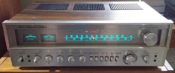

Nemáte nápad, jak dosáhnout takto nádherného tyrkysového podsvícení?
V SM dotyčného přístroje, se mluví o žárovkách, ale bez další poznámky ohledně barvy či siliko-návleků.
Mám rozdělaný receiver Rotel RX-602. Má všecky žárovky, krom indikace stereo spálený. Chtěl bych, aby po GO takto nádherně svítil.
Moc se mi to líbí, je to příjemné pro oko a nedráždí to, jako magorská modrá.
Podsvit stupnice i měřáků, má ten Rotel udělaný čirými žárovkami 5x 6,3V/0,25A na stupnici a 2x 6,3V/0,1A. Je to ten typ, co má tvar i rozměry větších tavných pojistek (6,3x32mm).
Před žárovkami je pásek jen lehce namodralé, zmatněné fólie, která to nažloutlé žárovkové světlo rozptýlí a zároveň změní na subjektivně bílé - podobně, jako je vytvořena "bílá" na železničních výstražnících, jež je také vytvořena ze žárovkového světla a slabě namodralým sklem.
Stupnice i budíky Rotelu pak svítí "bíle" i pod zlehka kouřovým sklem stupnice, ale nevypadá to nic moc.
Poradíte prosím, jak jít na ten tyrkys? Nelze ten odstín vytvořit třeba RGB LED diodami, RGBW pásky, nebo čipy?
Nejjednodušší by samozřejmě byla matná fólie tohoto odstínu, ale kde/z čeho ji vzít?
Je to téměř ten odstín tyrkysu, jakým svítily některé sovětské hodiny s itrony. Velmi se mu podobá i světlo luminoforu zdravého magivoka EM84 :D

Pokud prekousnes ze je to z Ciny, tak si za pajdu muzes koupit led driver i s ovladacem a barvicky si nastavovat jake chces a pohodlne je menit dalkacem kdyz se ti okouka.
https://www.ebay.com/itm/For-5050-2835- ... Sw8LBfMU2r
#3 Příspěvek od EKKAR »
Zkusil bych to podle definice podobný barvy světla označovaný "cyan" (Wikipedie) - v definici se píše, že to vzniká jako směs stejnýho podílu světla modrý a zelený barvy. Ergokladivo, k svitu těch protivnejch bulvyrvoucích modrejch LED bych po jejich pořádným oslabení zvětšením předřadnejch odporů zkusil přimíšat ždibec zelenýho světla z čistě zelenejch LED, tentokrát napájenejch přes obvyklý hodnoty odporů (aby se vyrovnal zdánlivej rozdíl jasu mezi modrýma a zelenýma). Obecně poměrem proudu modrou a zelenou LED budeš moct regulovat přesnej odstín tý "cyanový" od vysloveně zelený přes tyrkysovou až po čistě modrou ...

Při troše úsilí se dají sehnat LED méně standardních barev. Tohle bych viděl na modrozelenou, svého času je měli dokonce i v GM. Já osobně mám nejraději na podsvit a indikaci červenou nebo oranžovou. Jinak souhlas - modrá je hnus. Nějak na ni ve tmě nedokážu zaostřit oči.

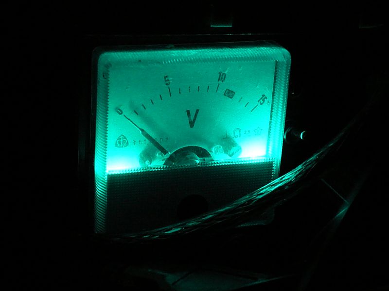

Já mám měřák ve zdroji podsvícenej tyrkysovýma SMD LED a je to fakt příjemný, připomíná to ty itrony.

RGB LED a nastavit si odpory kýženou barvu. Moc se mi líbila podobná na MP3 emgeton E2 nastavená v menu z RGB. Mám ji tam nastavenou dodnes.
Nebo zkusit nějakou modrou PETku v kombinaci se žárovkou? To bude nazelenalé taky. Asi ne ale tak hezky.

Ak sa ti páči, ako to vyzerá na obrázku na RGB monitore, tak potom sa to da vyskladať aj z RGB LED. IrfanView vraví, že RGB je v pomere 5% 48% 47%.
Alebo skús toto
https://www.svetziaroviek.sk/svetziaroviek-sk/eshop/86-1-Tlejivky/559-2-Bajonet-Ba9s/5/1035942-Tlejivka-signalizacna-220V-230V-1-9mA-BA9S-F-75839-119860-10x28mm-Zelena

Sinclaire, podle obrázků z internetu svítí stupnice Rotelu RX-602 zeleně. To nestačí? Vyměnil bych spálené žárovičky za nové stejných typů a mělo by to být v pořádku.
Další možnost je nahradit pojistkové žárovičky rozměrově stejnými náhradami se světelnými diodami, tyto jsou dostupné ve více barvách. V tom případě by bylo dobré koupit více sad s různými odstíny diod a vyzkoušet je.
Tyto žárovičky pojistkového vzhledu jde běžně sehnat na internetech a na eBay, jak klasické typy, tak i jejich náhrady se světelnými diodami.
Má je třeba prodejce marantz_lamps z Bulharska: https://www.ebay.com/itm/183697367295?h ... SwC1pdiOgQ
Klasické jsou tady: http://www.pselectronic.cz/k5114-091-la ... 250ma.html
