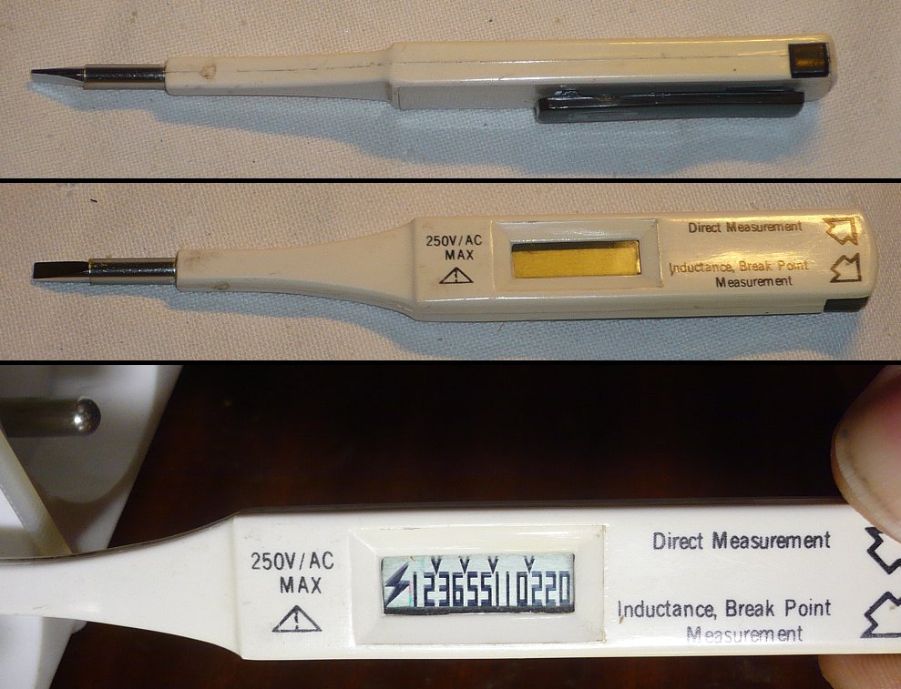

Po skúsenosti s niekedy nefunkčnou tlejivkou vo fázovke používam hlavne túto s LCD displejom. Je bez batérií, ukazuje aj nižšie napätia, a dokonca mi ukáže fázu aj cez izoláciu ako že tam je nejaké slabé napätie. Akurát tie skrutky by som s ňou nedoťahoval. Na to slúži predsa profesionálny skrutkovač, nie fázovka. To čierne v rohoch niesu tlačítka, ale iba čierny plast.

PotPalo píše:Po skúsenosti s niekedy nefunkčnou tlejivkou vo fázovke používam hlavne túto s LCD displejom. Je bez batérií, ukazuje aj nižšie napätia,
Měli jsme ve stejným futrálu "lékařskej" teploměr na měření tělesný teploty a ten měl v tom horním konci pod víčkem malou asi 10mm lithiovku - která vydržela asi 5 let používání v běžným domácím provozu. Kupovali jsme ho někdy kolem roku 2000, když se nám rozbil ještě starší obyčejnej rtuťovej a vinou zákazu používání rtuti v €urochujstánu už nešel jinej koupit. Víčko se vyndávalo právě pomocí zmáčknutí těch rohovejch "tlačítek" - bohužel vinou stárnutí plastu se při asi druhý výměně ulomily ty packy, který mají svojí pružností tvořit západky a víčko nedrželo na místě, baterka se nedotýkala kontaktů a teploměr odmítal teploměrovat, musel se kupovat jinej, jako skoro u všeho čeho se dotkly nařízení z Brusele.
Když pominu úplně zbytečnou tvorbu dalších a dalších odpadů vinou dodržování směrnic €urochujstánu, vidím na tom použití stejnýho futrálku pro teploměr i pro fázovku bez baterek úspěšnou a jednoduchou "recyklaci" výrobní formy, kdy výrobce efektivně znovu využil futrál původně určenej pro úplně jinačí výrobek, aby ušetřil náklady na výrobu formy.

Tlejivková meria aj jednosmerné, ak sa druhou rukou prizemníš. Táto s displejom asi nie.
