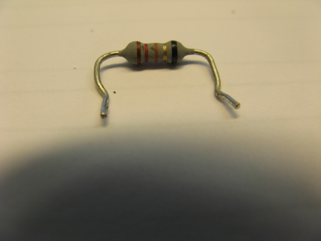

Ten poslední široký černý proužek by měl být teplotní koeficient (viz třeba tady).
Ale chtělo by to pro jistoru lepší fotku - vyběhni s tím ven na sluníčko a vyfoť to tam.
Umělé osvětlení umí zkreslit podání barev.

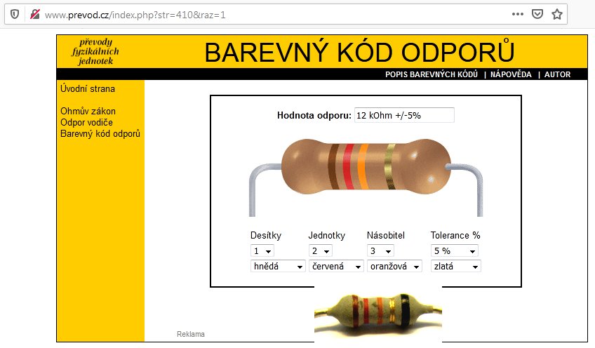

cabernet píše:Nazdar majstri...
prosim o tip na hodnotu rezistora v prilohe.
Dakujem.
Moc nehledáš:
třeba - http://www.ebastlirna.cz/modules.php?na ... highlight=

Jen ta hodnota je trochu vyšší, než bývá obvykle, ale i to není dogma.
