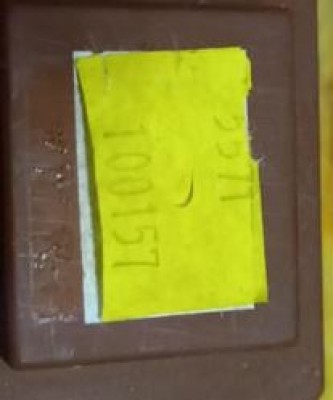

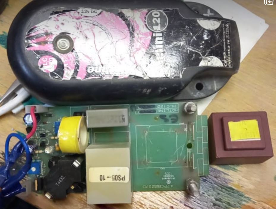

Ahojte. Mám tu ohradník. Už v tom niekto bol ale ja som usudil že je tam zle trafo. Nič na ňom nie je, len nálepka. Neviem ale zistiť čo to je za trafo. Nemáte niekto typ?

Vyrobce Myrra, pod nálepkou bude typ

Nálepku som dal dolu ale fakt tam nie je nič

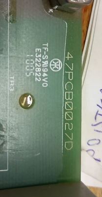

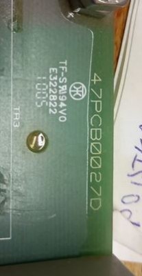

Napíš typ toho bazmeku a aj to, čo je napísané (biele písmo) na DPS dole pod trafom (z pohľadu, aké je na foto). Z tých neostrých fotiek po zväčšení sa to nedá zistiť...

Bazmek má označenie geminy 120. nápis pod trafom prikladám.
To zaky: Usudzujem to podľa toho, že do primáru sa vybije kondík 10 mikro nabitý na cca 300V a na výstupe ani deko, ani gram....... Teoreticky ak by som miesto trafa pripojil žiarovku mal by som krásny stroboskop.

OK, jestli tyristor spíná kondík do trafa a na sekundáru není nic, tak to potom ano. Dost často vídám totiž vadné právě tyristory a vadné trafo jsem ještě neviděl. Což samozřejmě vůbec neznamená, že právě ty to trafo vadné nemáš, ono je značně namáhané vysokým napětím. Stejně se ale obávám, že ho budeš těžko shánět jinak, než jako náhradní díl od výrobce ohradníku, který ho ale velmi pravděpodobně vůbec jako náhradní díl nedodává.

Jasne. preto má aj vymazané označenie. Aj súčiastky sú premazané. Výzorovo to pripomína klasické sieťové trafo. Dám tam také (samozrejme naruby) a uvidíme ako dlho vydrží.
PS: Ani ja som sa ešte nestretol s vadným trafom. (myslím v ohradníku).
