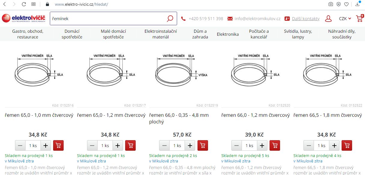

Netušíte někdo, jaký do toho patří gumičky ? PO letech jsem vytáhl ze spíže tenhle doubledeck a bohužel z gumiček je jen hromada bordela. A na elektrotanyi to v manualu nejni

Změřit a objednat .....Já kupuju gumičky tady https://www.elektro-ivicic.cz
třeba na gramofon je za třetinu ceny originálu.

Obvod 206mm, cca1,5x1,5mm, vnutorny rozmer 66mm

Za ty prachy by stálo za to vyzkoušet některý z těchhle....

Cabernet díky. 65x1.4 jsem našel i na jednom ruským webu.
