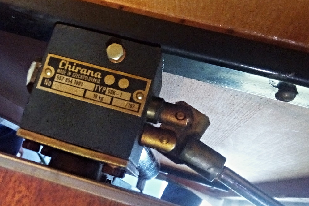

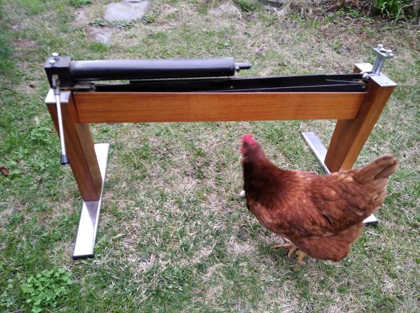

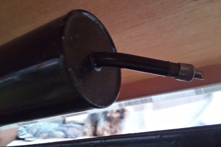

Dostal se ke mě celkem pěkný stůl, který měl původně výškově stavitelnou desku ovládanou tlakem vzduchu. Je tam na to armatura/kostka s páčkou od Chirany (je to ze 70. let). Zezadu je na té kostce našroubován cca 40cm dlohý válec, opatřený autoventilkem, který slouží jako zásobník vzduchu Po jeho natlakování se nic neděje a ovládací páčka na kostce jde volně pohybovat, stejně jako když je válec bez tlaku. Naproti pístku, na fotce vlevo, je v kostce šroub s těsněním pod kterým je uvnitř vidět hlava nějakého zřejmě seřizovacího šroubku (tento vnitřní šroubek se pohybuje spolu s pístkem při pohybu páky). Z kostky směrem dolů je něco jako pístnice do nohy stolu.
Rád bych ten mechanismus zprovoznil i když ani vlastně nevím jak to fungovalo (předpokládám že tlak vzduchu při pohybu ovládací páky vysunul pístnici s deskou stolu nahoru, ale jakou silou deska sjížděla zpět netuším, vlastní vahou nebo se ji muselo pomoct?)
Vypadá ten mechanismus jednoduše o to víc mi je divné co je tam špatné. Nesetkal jste se někdo s něčím podobným?

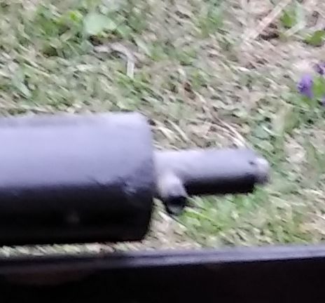

Já to koupil jen kvůli desce, ostatní mě až tak nezajímalo. Nemám tam ventilek, ale zaplombovaný šroub, takže podle mastnoty je v tom olej. Ovládací páka je vyřazená odstraněním čepu u pístu.

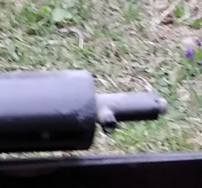

Nevypadá to, že by to někdo předělával, a na konci válce na konci té úzké trubky je šroub a v něm kus drátku, jaký se kdysi dával k plombám. Píst se pohybuje asi o 3mm a nic se neděje.
Jediné, co mě napadá, vzhledem k minimálnímu pohybu pístu, je že tlak ve válci dělal protiváhu desce a páka sloužila jen k uvolnění průchodu oleje, ale pohybovat tím nahoru nebo dolů se muselo rukama.

já mám ten válec zakončený takto - ventilkem 8O

kbulda: na prvním obrázku ten spodní kolík je napevno, ten horní je pohyblivý v rozsahu, co je lesklý - asi 3mm.
