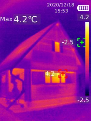

UTi260B. Teď je momentálně půjčená, tak mám jen fotku chaty v zimě. Cena na Banggood okolo 400 USD

Dík ta je super (256x192) škoda že tahle není za 200. Krásně to máš zateplené. Ještě by to chtělo chování u elektroniky.

teufel píše:UTi260B. Teď je momentálně půjčená, tak mám jen fotku chaty v zimě. Cena na Banggood okolo 400 USD
Podle té tvé fotky to vypadá že tohle by už mělo být docela dobře použitelné, alespoň na měření staveb, nevím jak na malé věci. Jaké s tím jsou dlouhodobější zkušenosti?
