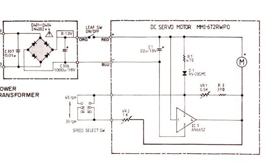

Pokud vidíš na motorku + a - připoj napájecí napětí. Motorek by se měl rozběhnout, změř odebíraný proud, naprázdno bude u dobrého kusu pár desítek miliampér.
Nebo to může být jako na obrázku. Tam je + a - na kraji, při připojení napájení se rozběhne opět s odběrem řádu desítek mA.
Nejlepší je motorek velmi opatrně rozebrat (pozor na kartáčky), a mezi jednotlivými lamelami komutátoru ten vodivý bordel opatrně vyškrábnout špičkou ostré jehly.
Motorek pak ještě nějakou dobu běhá, než se úplně ubrousí kartáčky.
