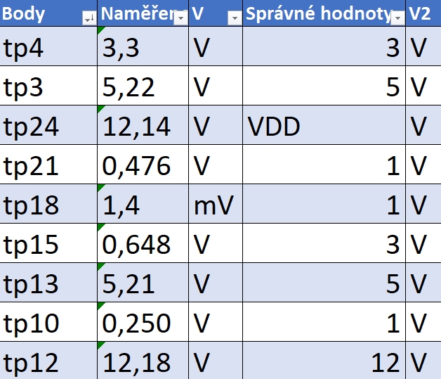

po výpadku proudu telka nejde zapnout a nesvítí LED, je úplně mrtvá. Při zmáčknutí tlačítka na DVD mechanice - mechanika je slyšet(funguje). Externí zdroj funguje.
Při měření jsem si všiml že to hlavní IC ARM MT5820LUN... celkem hřeje.
Zde jsem čerpal co měřit
https://masterelectronicsrepair.blogspot.com/2019/12/vestel-17mb-82-lcd-tv-chassis-how-to.html
- je tam položka:
Problém s IR Problém
: LED nebo IR nefunguje
Zkontrolujte napájení LED karty na šasi MB82
Mohl by někdo poradit postup co přesně a kde měřit?
Schéma přiloženo. https://elektrotanya.com/vestel_17mb82-1a_sch.pdf/download.html#dl
Budu rád za pomoc, je to ložnicová telka a je mi ji líto vyhodit.
Díky
Naměřeno
Naměřeno
zvaty

#2 Příspěvek od zvaty »
a co main board? máš tam 1,5V 1,2V 3,3V atd.?
