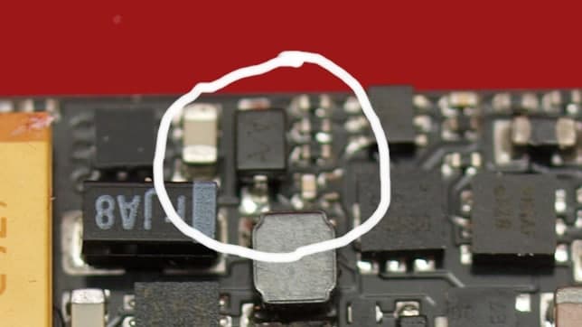

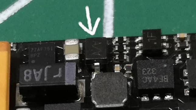

kvůli zkratu z vlastní blbosti se mi podařilo propálit pro mě neznámou součástku, na které zdá se být napsáno "A/∀". Začalo se z ní kouřit a celá deska se významně zahřála.
V aktuálním stavu vede proud oběma směry a naměřím na ní odpor cca 2.6Ω (ovšem předpokládám, že původní vlastnosti již ztratila).
Přikládám dvě fotografie z trochu různých pohledů z internetu s označenou problémovou součástkou, zdroje:
https://modelleisenbahnservice.eu/WebRo ... 00078b.jpg
https://www.espb.cz/fotky73940/fotos/_v ... 9N18-4.jpg

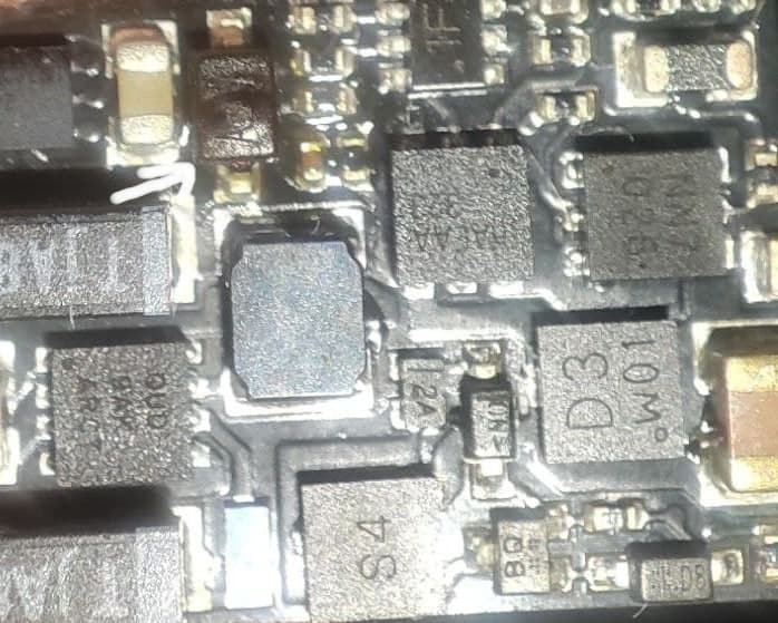

A třetí vlastní, na níž je vidět, že utrpěla.
Pokud máte někdo tušení, o jakou by se mohlo jednat součástku (2 piny, SMD - vzdálenost mezi piny cca 2mm, šířka součástky cca 1mm a nevidím na ní žádné značky ani ze stran a zespoda, kromě zmíněného popisku), budu moc rád za informaci.
Nejprve jsem si říkal, že by to teoreticky mohla být nějaká dioda nebo pojistka, ale dioda má snad pokaždé na jedné straně pruh (tady žádný není) a pojistky (co jsem viděl) vypadají jinak. Na druhou stranu kouř, zápach a znečištění okolo součástky mi připomíná elektrolytický kondenzátor, ovšem v tomhle SMD provedení jsem ho nenašel a na součástce by také musela být uvedena polarita. "A/∀" mi taky indikuje něco, co by mohlo fungovat na střídavém proudu - což by rovněž odpovídalo, neboť napájecí vstupní piny počítají s cca ~10-20V a součástka patří mezi ty větší na desce, takže snese patrně i řádově větší proudy, než (předpokládám) hlouběji osazené jemnější součástky. No ale to by pak opět mohla být nějaká dioda usměrňující napětí.
Počítám s tím, že je možné, že ani výměna poškozené součástky mi nepomůže a budu muset koupit celou novou desku, ale pokud se mi podaří dopátrat, o jakou součástku se jedná, rád bych se alespoň pokusil ji vyměnit (odpájenou ji již mám). Menší 0201 součástky okolo bych se svým pájecím kopytem zvládl jen těžko a určitě ne u takto nahusto osazené desky. A obecně se obávám ani nemám schopnosti na to, dopátrat se případnému jinému problému.
Velice děkuji za pomoc.
Kvicala_r píše:Není náhodou paralelně ke vstupu? Pak by pouzdro a funkce mohl být obousměrný transil.
Mockrát děkuji. Tohle je parádní tip, nejlepší, který zatím mám. Zkusím to. Až na to bu hrabat a než to napájím taky vyzkouším, jestli je to paralelně zapojené ke vstupu (i když nevím, jestli to poznám, a nenapadá mě nic lepšího, než to proměřit zkoušečkou).
Oni i potisk "A/∀" by docela odpovídal značce bipolárního TVS (transilu) a stejně tak i skutečnost, že na součástce není žádné označení polarity.
Dám zde pak vědět, jak to dopadlo (čekám, že tak za 2 - 3 týdny).

Zkusil jsem to a nejsem o moc moudřejší. Multimetr mi při měření spojitosti obvodu dává pro všechny (4) kombinace vstup a piny SOD323 na místě diody hodnotu cca 1470 (odpor jsem nebyl schopen vůbec "nahmatat", ale faktem je, že to šlo dost těžko, neb vstup je z jedné strany a díra po diodě na druhé straně a všechno je to hodně malé). Možná to nějak souvisí s povahou zařízení, že pracuje ve střídavém proudu a nebo toho na desce shořelo víc.
