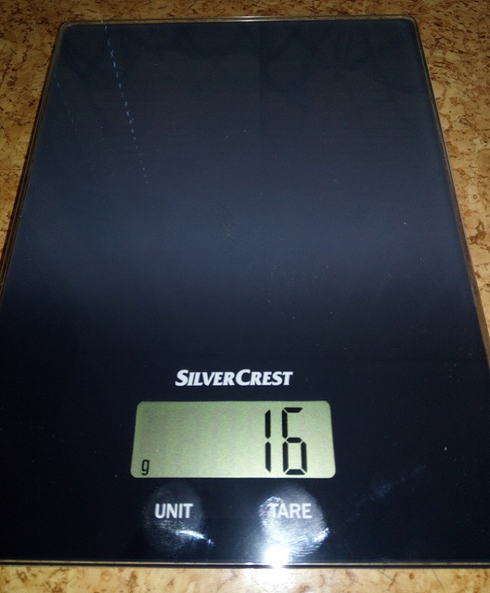

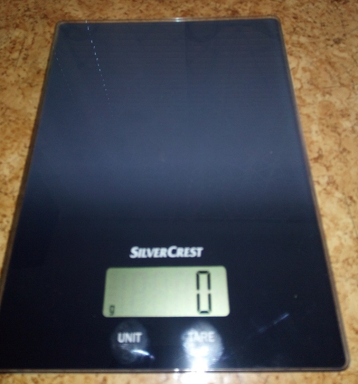

Fotky tý srač.y. Před vážením a po vážení.
Edit: Zdendo, proč je v náhledu a potom v odeslaný zprávě obrácený pořadí fotek?

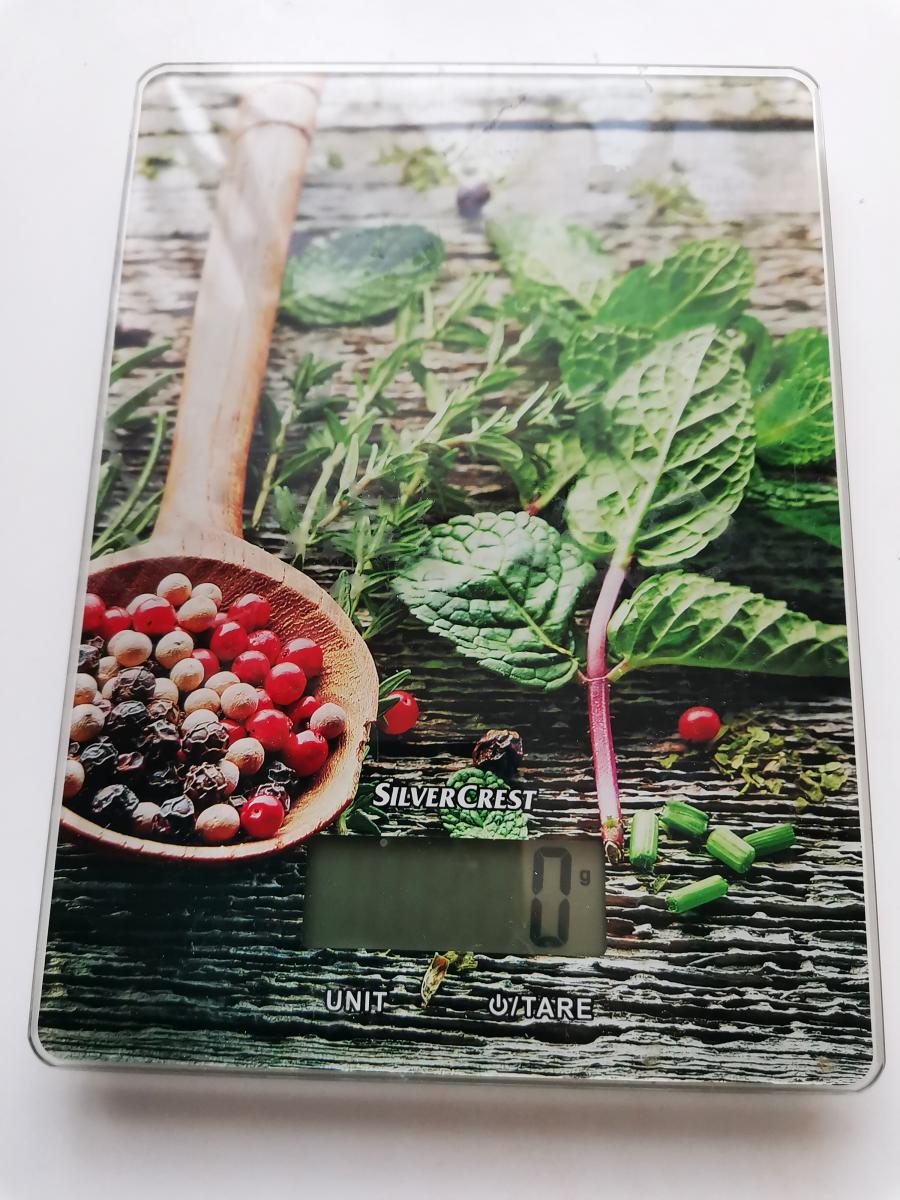

Měl jsem za to, že jde o tuto váhu:
IAN 289803
IAN 289803
Příspěvky: 20523
#12 Příspěvek od Celeron »
Obě jsou stejný, vždyť jsem psal že ji prodávali v několika barvách.
