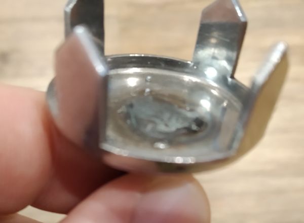

Pekárna z lidlu s označením SBB 850 B1. Při míchání celkem pohodového těsta na chleba mi už podruhé udělala, že metla bblíže motoru se netočila. Druhá OK. Poprvé sem myslel, že sem jen metlu špatně zasadil.
Dnes to udělala potvora 2x, mezitím sem pro sichr otočil nádobu, abych vyloučil chybu náhonu v nádobě.
Rozborka snadná YTpomohl. Vše vypadá celkem OK, až na zatemování korunky. Mlátit po tom asi nemá význam. Vypadá to na pochromované železo (je to magnetické).
Jde taková věc plamenem pájet a má to smysl?
Mimochodem, čím namazat ty kluzná futra? je to přece jen pro potravinu a navíc se to zahřívá. Ten hnus co tam zůstal sem musel ipou vyčistit.
Díky

bodovačkou přiheftovat...

Heftnout COčkem. :wink:

Jo díky, na CO sem úplně zapomněl a to pro mě dosažtelné bude lépe, než plamen :) O bodovačce vím taky, ale ani netuším jestli je plně provozuschopná.

Zapájet stříbrem....

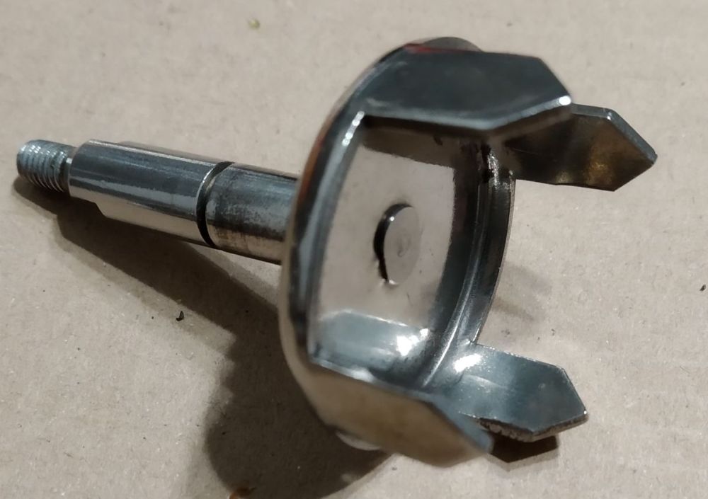

Tak unašeč zavařen CO2. složení cca 30 minut. Alespoň sem trochu máznul ty ložiska FMG vazelínou. Cenově sem s posláním nic rozumnějšího nenašel.
První pečení (3:15 ze sesypaných H/PH/Ž mouky) a OK.. Díky za účast.
