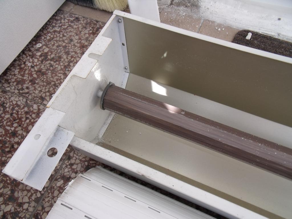

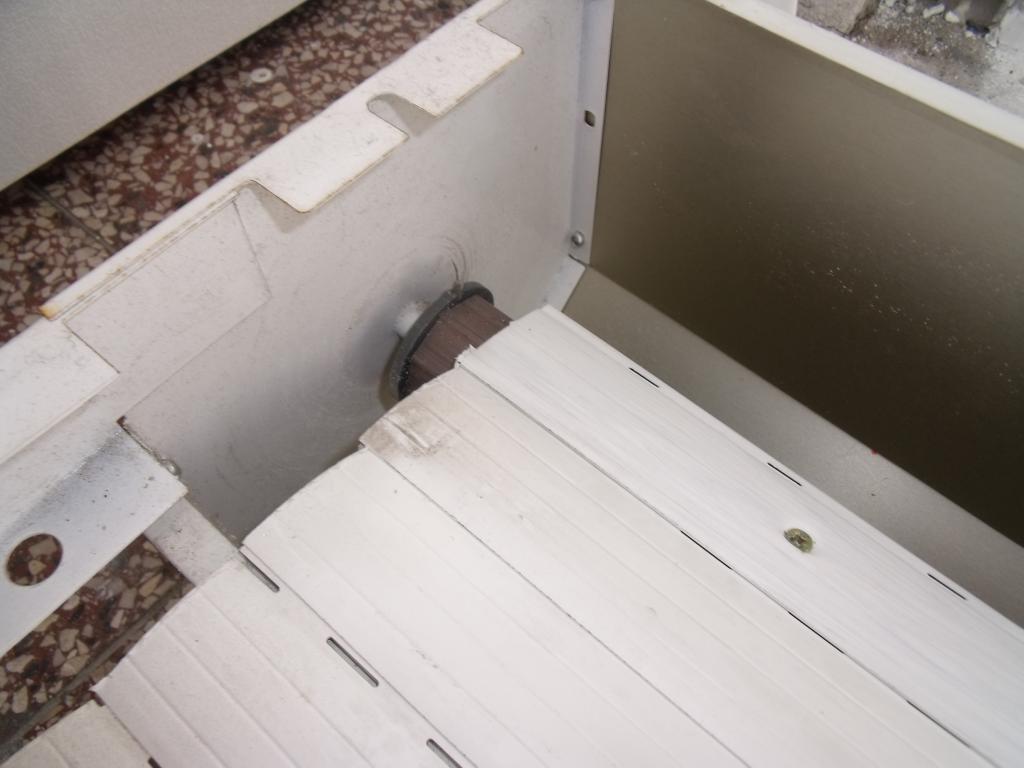

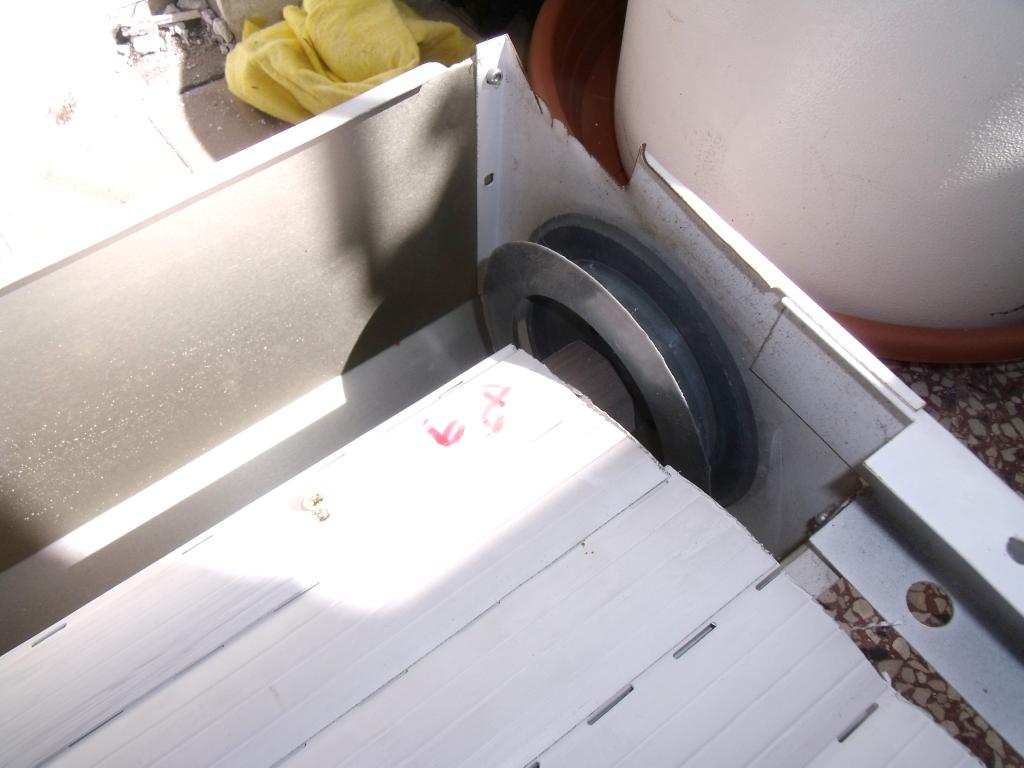

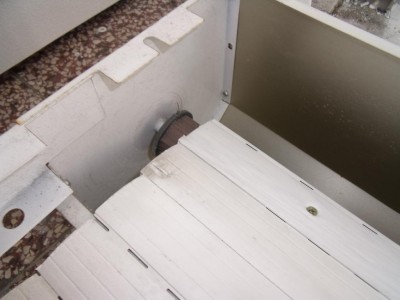

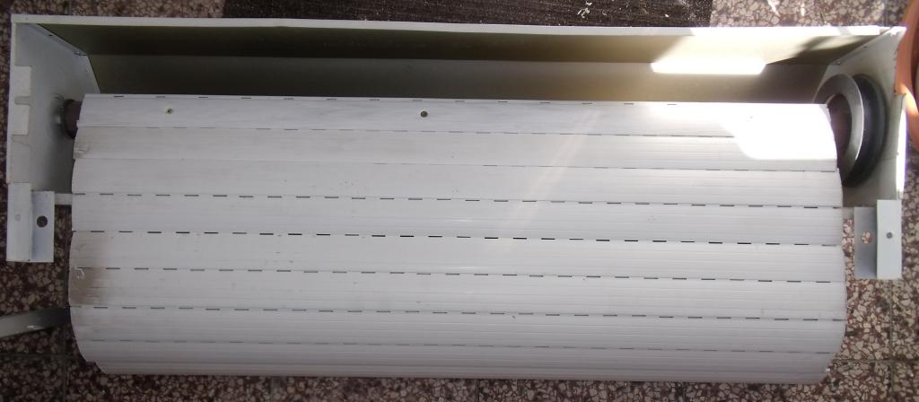

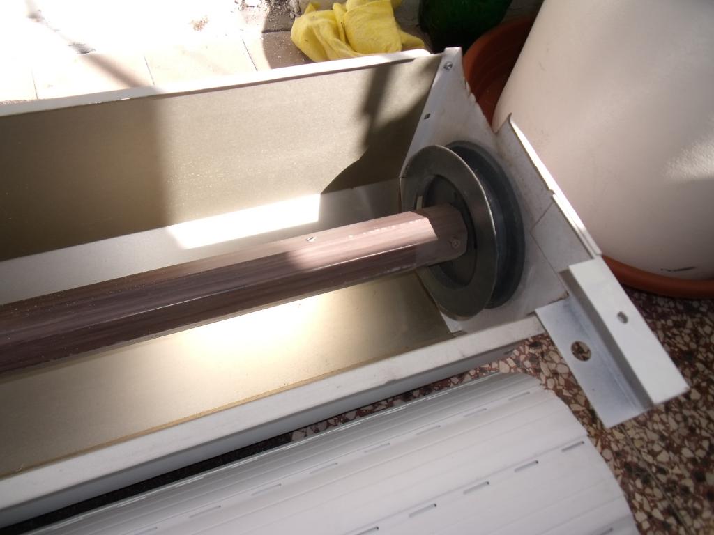

Kryt je prinitovany 8O
Vyzera to tak, ze roleta nie je nijako namontovana na stene, ale cele to drzi na kolajnickach, ktore su primontovane k ramu dveri.
Příspěvky: 37419
#9 Příspěvek od rnbw »
Kolajnicky odmontovane - pod nimi su 2 skrutky, na ktorych cela roleta drzala na rame (kolajnicky to podopierali, inak by sa to urcite urvalo).
Nie su tam ani ziadne loziska, len na bokoch plechu diery (s kusom rurky) a do nich zasunuta oska (6mm). Hriadel plastovy 8-hranny, len 35mm (vnutorny rozmer 33mm). Tam asi ziadny motor nevojde :roll:
