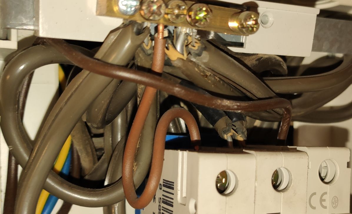

Kolega z práce mi poslal foto jeho bytové rozvodnice a moc se mi nelíbí barva fáze. Podle mě je ta barva divná, jakoby ta fáze (co vede horizontálně) byla vyhřátá. Co si myslíte?
P.S. Zoufalý stav zapojení není třeba komentovat.

Mě ten vodič nepřijde vyhřátý. Barvu má stejnou po celé viditelné délce. Kdyby byl vyhřátý, bude tmavší jen několik cm od připojení do jističe.

Zkusil bych (v odpojeném stavu) rýpnout do izolace nehtem - pokud by už zažila přehřátí, byla by o něco tvrdší.

Na tom není co řešit, jinak než vyhřátím to vzniknout nemohlo. A každý elektrikář ví, že hliník třeba čas od času dotáhnout, protože teče.
EDIT blbě jsem se podíval, až tak jasné to není. Druhá věta platí beze zbytku.

Už som videl kábel, ktorý mal hnedý vodič presne tejto farby.

Některé výrobní série vodičů měly odlišný odstín, jak se zrovna povedl. Tmavší nebo světlejší, u různých barev.
Jestli něco topí se pozná i bez měření, po zatížení větším proudem.

To není vyhřáté, ale dodávané později, takže jiného odstínu barvy než ten druhý a je to měď. Hliníky jsou jen ty silnější. Jsou i viditelné zářezy asi od nože.

Ale blbosť. Normálne tmavší vodič. Skôr ma zaujal ten prepojovací mostík. To je fáza? Je aspoň nejako odizolovaný od plechu pod ním?

Dobře řeknu mu, že to bude jen jiný odstín bužírky. Chce předělat vedení pro pračku, protože mu to jedno hliníkové dělá neplechu, tak se mě ptal a poslal obrázek, ale dělat to bude elektrikář.

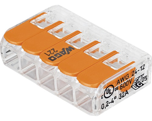

Co se týče té svorkovnice s fází, tak z obrázku to vypadá na světelný okruh. Nejspíš jsou všechny světla natahané do rozvodnice (byt je asi z 80. let minulého století). Tohle by možná chtělo vylepšit, záleží jestli to nechají tak, nebo vymyslí něco jiného. Šlo by to nastrkat do páčkových wago svorek?
Sandal
Příspěvky: 2821
Bydliště: Posázaví (JN79LT)
#10 Příspěvek od Sandal »
Do Wago to může dát ale aby to byla Wago a ne napodobenina. Pokud použije takovou, která odpovídá průřezu vodiče a proudovou zatížitelnost, není problém tu Wago použít.
matahari
Příspěvky: 1142
#11 Příspěvek od matahari »
Pokud jsem pár wago svorek potřeboval, tak jsem je bral v Hornbachu. Ty snad ujdou?
Příspěvky: 37414
#12 Příspěvek od rnbw »
Ano, to je original.

Vyhřátej by hlavně neměl stejnou barvu po celý dýlce, na začátku a na konci, protože tam bude vyšší teplo vlivem přechoďáku, by se mohl škvařit, delším působením tepla by bužírka měla prasklinky a zkřehla by - to poznáš třeba hrotem izolovanýho plochýho šroubováku, kterej svezeš po bužírce - buď bude klást odpor jako guma, nebo se bude klouzat snadno, nebo mírným ohybem, kdy vyhřátá bužírka praskne.
Ale tohle je prostě jinej drát, proto jinej odstín, tak ať neplaší.

Hlavně je tam vidět neoholený hliníkový můstek . Nešahat , upadne . Na výkonový hliník jsem ho nikdy nedal a nedám .
